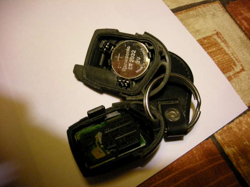

Ahoj, tak uz po nekolikate Vas vsechny zadam o radu :oops:
Chci se zeptat jak zprovoznit na dalkovem ovladani otevirani kufru :?: Mam centralni zamykani + dalkove ovladani na klici (original Ford), ale z klice nemohu kufr otevrit. Pouze tlacitkem unvnitr, nebo klasicky pres zamek.
Kdyz mi ve Fordu menili baterku v klici tak mi rekli, ze tam pod tim tlacitkem na kufr nic nemam..osobne jsem to nevidel jak to vypada, ale je pravda ze kdyz to tlacitko zmacknu tak tam nic necitim.
Snazil jsem se o tom na foru neco najit, ale neuspesne. Moje uvaha je, ze v klici chybi nejakej "chip" nebo "vysilac". Kdybych ho na vrakovisti vymontoval z jineho klice a nechal si ho preprogramovat (jde to vubec?) na stejnou frekvenci, melo by to fungovat?
V tehle oblasti se vubec nevyznam :roll: ..budu rad za kazdou radu.

Možná to bude znít blbě:ale máčkáš to rychleji 2 krát po sobě??

tak ten klíč otevři a hoď sem fotku, ať jsme moudřejší. jinak o výměně baterky v dálkači tu toho taky dost najdeš a jestli se nepletu, tak tam taky byly fotky "střev" dálkače. jen je potřeba hledat :wink:

Uhm...tak ne..nefunguje. Opravdu jako by pod tim tlacitkem nic nebylo.

Tak takhle to vypada:

Premyslim jestli treba neni problem v aute, ze klic vysle signal ale auto to nejak nezachyti..nevim jestli to ma jiny prijmac pro dvere a pro kufr?

ono se obcas stava ze vypadne vnitrek toho tlacitka a bud musis sehnat jine kde tohle bude ok ale nebude fungovat jine tlacitko nebo koupit nove .

me v tom klici puvodne nefungovalo nic, protoze vsechny spinace byly odpadly a litaly v tom vnitrku, tak sem je mikropajkou priletoval a fungovalo to sqele, akorat jeden byl rozbitej tak sem ho vymenil za kufrovej, kterej sem taky oteviral jen od ridice nebo vlozenim do zamku. staci ti k tomu obycejnej spinac, kterej se da koupit za par supu (cca 3 kc) treba GM Electronics

Nejdriv zkusim neco s tim spinacem - snad se mi to podari. Trosku se sice bojim ten tistenej spoj vytahnout, ale snad se nic nestane.

S tim tistakem opatrne - ta cerna krytka tam neni pro nic za nic, slouzi jako ochrana pred poskozenim elektrostatikou. Je zatemovana ve dvou bodech. Jinak s odpadavanim tlacitek byl v minulosti dost velky problem, kvuli tomu se do klice pridaval plastovy dil (inlay) ktery tlacitka chrani pred pusobenim nadmerne sily.
