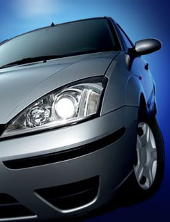

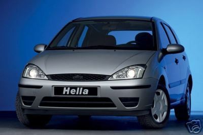

Dneska jsem koukal na německý ebay a zjistil jsem, že se dají od 400 do 600 Euro koupit světlomety, které se samy natáčení podle toho, jak točím volantem, prostě svítí lépe do zatáčky, né jenom rovně jako klasické.Úhel natočení je až 15° a je tam i čočka. A teď dotazy: potřebuji k tomu zase ostřikovače, když to není xenon a pak, jestli je to všechno už ve světle (čidla apod.) nebo se ještě tahí nějaká elektrika na přední nápravu?
UPD: tak česká HELLA to nabízí a je k tomu potřeba jen sada kabelů, systém ostřikování světel tam uveden není. Ten je pouze pro xenon.

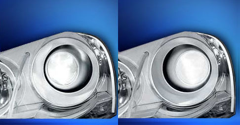

Dynamický kurvenlicht používá , bud moduly s H7 (low cost), nebo xenonové výbojky.
Pokud je to Bi-xenon má sdruženou funkci dálkového a tlumeného světla. přepínání a tvar osvětlené oblasti obstarává clonka před zdrojem světla. Pro tyhle světla platí vše co pro klasické xenony. U kurvenlichtu přistupuje ještě snímání natočení volantu.
Pak ještě existuje statické odbočovací světlo, které se rozsvítí po natočení volantu. Je to dost vidět na fóbiiích a oktávkách.
Já jsem k těmhle dodělávkám dost skeptický. Bud origo, nebo nic.
