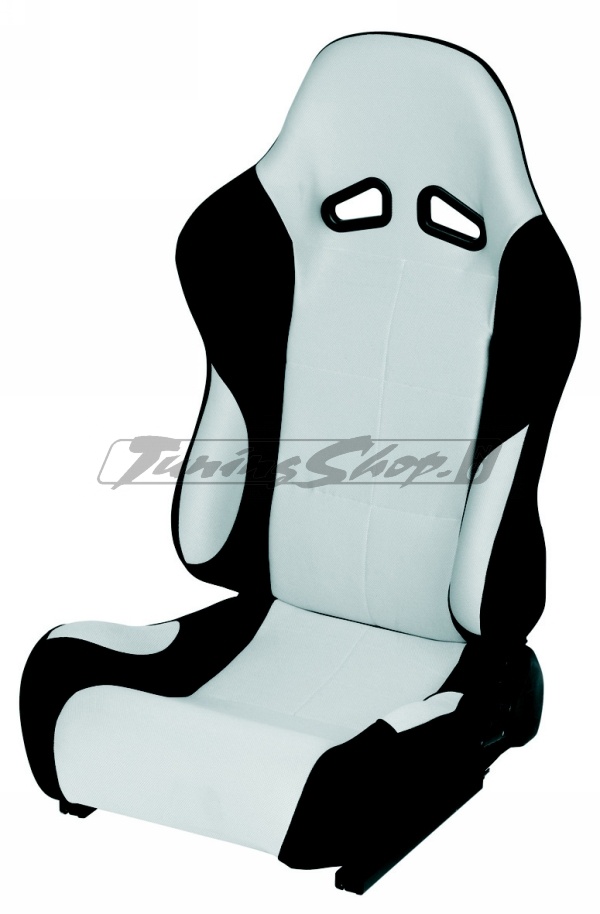

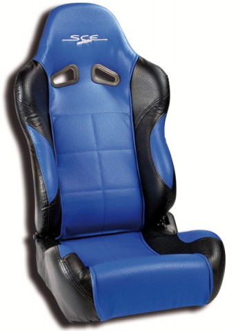

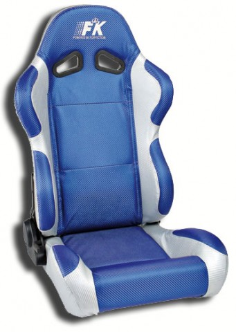

Tak o tomto taky dlouho přemyšlím vím že Blaaana ma od FK myslím .
Furt se rozmyšlím ty moje orygo maj bagy tak jestly to vyměnit.
Už mam i vyhlídnuté :wink:

Ta prva sa mi najviac paci.Co to vyde na focusa???Kolajnice tam sedia ci to je univerzal??
