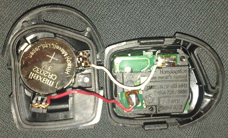

Ja som tiez bateriu v pohode vymenil a DO islo bez problemov. Len casom mi auto slo otvorit / zatvorit na min. 5. pokus. Bolo to preto lebo kontakty na plosnom spoji, na ktore doliehaju kontakty baterie sa mierne vyskrabali a ked sa dotlacalo na tlacidla tak sa posuvali a menil sa prechodovy odpor. Tak som to vystriekal kontoxom a cca na mesiac to pomohlo.
Potom sa rozhodol pre radikalnejsie riesenie - nacinoval som kontakty na plosnom spoji a prepojil ich este pre istotu kablikmi s bateriou (priloha).
Od vtedy mi ale DO nejde ;( Dufam, ze je to len preto, ze sa to odkodovalo. Skusal som rozne navody ale sprava sa mi to presne tak ako popisoval juniorek.
Nema niekto overeny a vyskusany postup pre FoFo II r.v. 2006 ?

exotic píše:Potom sa rozhodol pre radikalnejsie riesenie - nacinoval som kontakty na plosnom spoji a prepojil ich este pre istotu kablikmi s bateriou (priloha).
dobry harakiri
