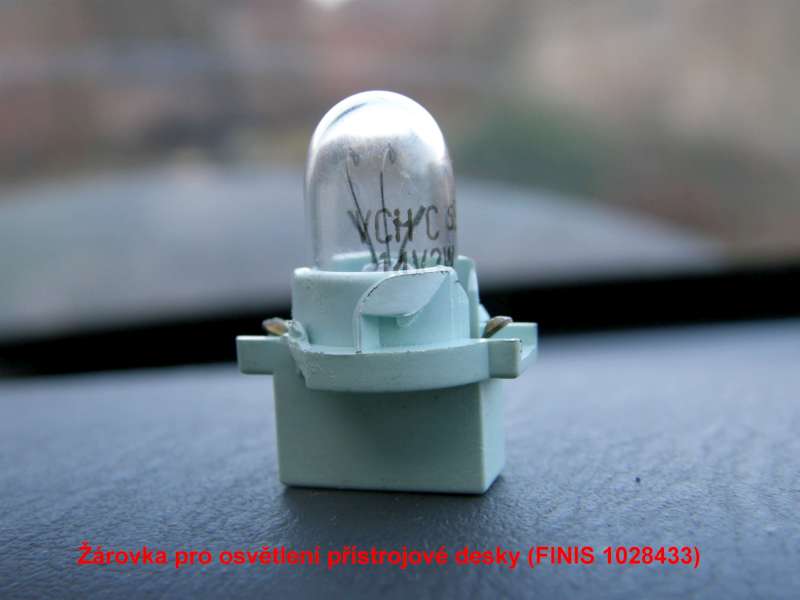

Nejlépe pomocí kleští opatrně (proti směru hodinových ručiček) vyndáme prasklou žárovku:
Pokud někomu praskne žárovka pro osvětlení celého přístrojového panelu, pak vypadá takhle:
Jsou na ní hodnoty 14V-3W. Oba typy žárovek stojí momentálně stejně, a to 38 Kč-DPH.
Postup montáže je v obráceném pořadí s důrazem na tučně psanou pasáž v předešlém příspěvku.

Zjistil jsem objednací kód FINIS (je na té fotce). Dál jsem zjistil, že po FL v roce 2001 jsou jiné patice i jiné žárovky (mají příkon 1,2 W). Předpokládám že výkonově budou stejný jak před FL. Komplet s paticí by měla stát kolem 38 Kč-DPH. Zkoušel jsem vyndat žárovku z patice, velká šla rukou bez problémů, malá ani ťuk.
