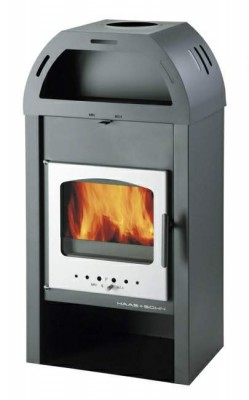

Krbová kamna
Příspěvek od ihrdlick » 16.02.2009 09:27
Tak si asi pořídím krbová kamna, mám byt v starém cihlovém domě, kde se dříve topilo uhlím, teď jsou tam plynové vafky, ale komíny zůstaly, takže do obýváku chci krbovky. Máte s tím někdo zkušenosti? jestli litiny nebo plechové, jakou výhřevnost atd.? Taky jsem někde zjistil, že by se měl 6x ročně čistit komín...fakt tak často? Nebo mi bude stačit před zimou a po zimě? V létě přece topit nebudu. Kamna v této nabídce maké 5-7kW, výhřevnost do 150m3. Účinnost 76-79%, spotřebu paliva cca 1,5kg dřeva/hodinu. Lze topit i hnědouhelnými briketami.

Příspěvek od Boban » 16.02.2009 09:31
Osobně sem šel do kamen od Romotopu a sem naprosto spokojený :idea: :!:

Příspěvek od ihrdlick » 16.02.2009 09:33
NJN, ale tyhle kamna jsou v cenové relaci 10 000 a romotopy jsou od 20 000 nahoru :evil:

Příspěvek od mario » 16.02.2009 09:34
já jsem označil C ale jinak se mi víc líbí kachlová kamna,můj strýc je dělá na živnost,momentálně někde v jeseníkách :)

Příspěvek od pelen » 16.02.2009 12:24
Ihrdlick, zajdi si do specialniho obchodu naproti Hruskovi, vedle prodejny USA aut. Chlapik ti dobre poradi, opravdu tomu rozumi, ma take spoustu katalogu. :lol:

Příspěvek od Šimi » 16.02.2009 16:39
já si zrovna v pátek jedny dovezl domů. Byli ve slevě z 21000kč na 13000kč. Byla to nějaká doprodejová akce. Mají litinové ohniště a venkovní vzhled je plech s kachlama.
http://www.megaobchod.cz/hobby/edilkami ... -peci.html
doufám že budou topit pořádně. Taky mají 7,2Kw a hlavně vývod 130mm což je docela problém nějaký lepší sehnat. Většina má 150mm.

Příspěvek od mirin » 16.02.2009 17:42
Tak jsem ti je právě vybral ,označil jsem C :P
