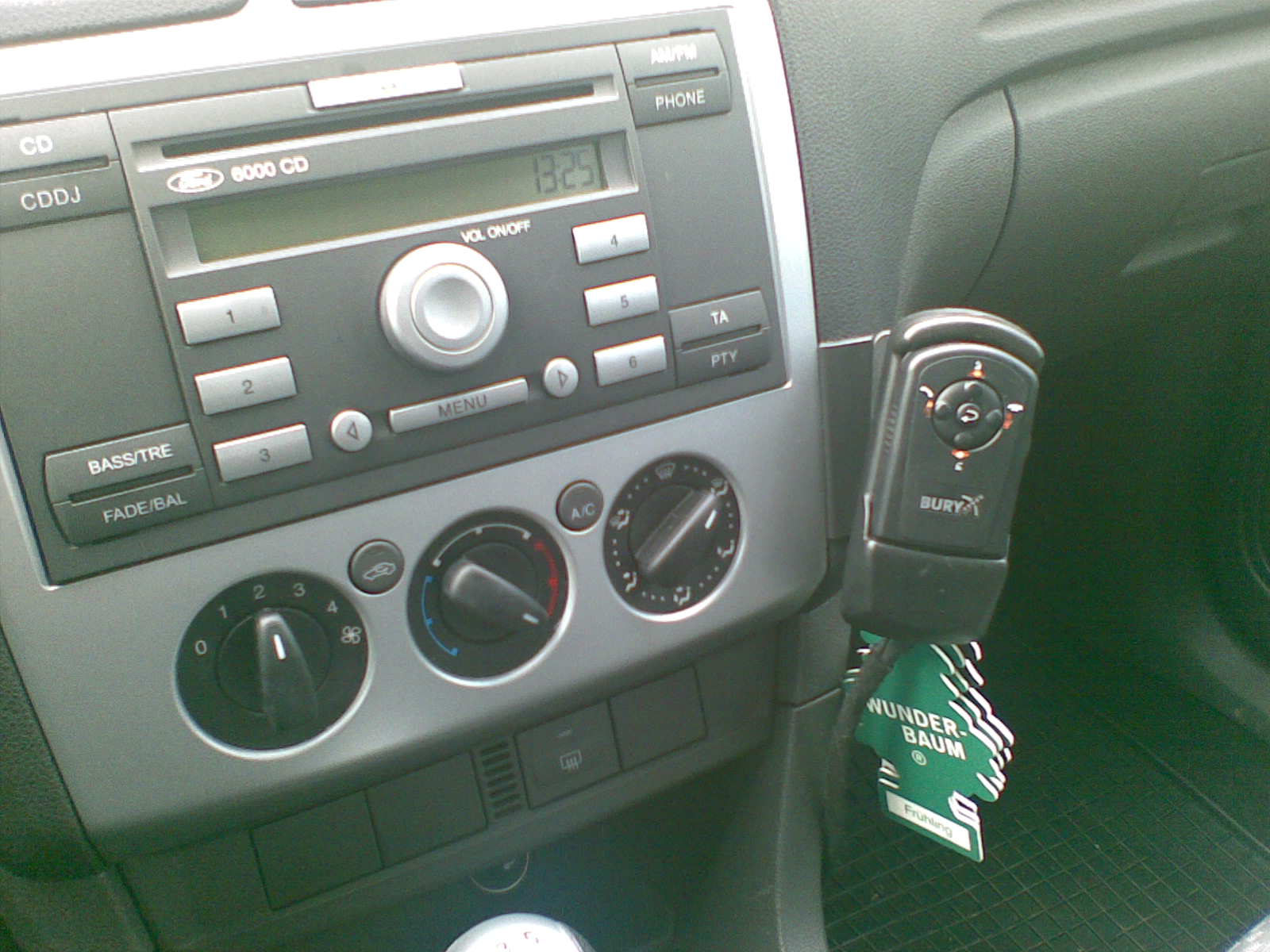

Zdravíčko, jako nováček bych se chtěl zeptat:
mám celkem čerstvě FoFo II, je tam rádio s navigací TravelPilot EX a mezi sedačkama je jakejsi origoš držák telefénu údajně propojenej s rádiem. Prodávající mi říkal, že snad by se dal sehnat i konektor na Nokču 6300, protože tohle co tam je, je k nějakýmu neznámýmu telefonu, a že stačí vyměnit tam nějakou destičku. Prosím zasvědcení poraďte, jak to vlastně vypadá...
Neřikám, že bych to nějak nutně potřeboval, ale když už to tam je, tak proč to nevyužít, že jo :oops:
Vypadá to nějak takhle:
Díky všem ;)

Měl jsem v autě také dodělávanou sadu od forda s držákem pro starý telefon vedle rádia a dá se koupit BT nástavec, který se pouze "přepíchnul" na konektoru, pasoval i držák pro uchycení. Nevím, jak je to s konektory, zda byly pro všechny sady stejné.
Ale cena kolem 100,-Eur.

Já jsem tam měl taty jenom nástavec a dokoupil jsem BT adapter, který funguje na věechny tipy telefonů které podporují BT. Cena je jak píše Míra 120 €.

V Čechách jsem ho nesehnal, koupil jsem ho přes net na Slovensku, ta firma sídlí v Popradě a jsou dost vstřícný stačilo tam jenom zavolat a za tři dny jsem to měl na dobírku na poště.
Označení sady je THB Bury UNI Take&Talk BT. U tady toho systému měníš pouze kolébky na daný telefon nebo koupíš ten BT adapter a spáruješ to s jakýmkoliv tel.
Nevím jestli ti to takhle pomůže, když tak mi napiš a poradím ti.

Teď ale koukám, že ty už si tam nějakej držák měl. Já to mam v takovym divnym stavu, si myslim, že mi tam chybí kolíbka na telefon
Ford Focus II hatchbag Sport 2,0 TDCi 100kW 6/2005

Vypadá to, že ti tam bude opravdu chybět jen ta kolíbka. Zkus se podívat ze zadu toho držáku jestli tam budeš mít označení sady, podle toho se to dá krásně dokoupit.

Mám tam něco takového
Na to by to šlo?
Co se musí teda všechno objednat? Nebo stačí jen ten BT adaptér a nic víc? Mám bráchu v UK tak bych ho připadně pověřil nákupem kdyby to vyšlo tak 1500 - 2000,- Kč :)
Ono to asi neumí s rádiem nijak jinak spolupracovat než že se utlumí? Nebo to umí i něco víc?
Je totiž pravda, že za podobné peníze je už i HF s displejem včetně montáže...

Podívej se jaké máš označení HF sady. Podle toho se to dá sehnat. přímo na tuhle kolíbku co tam máš se prodává ,,Cark 91 adaptér na Nokii 3100, 3200, 3220, 6100, 6220, 6230, 6610, 6610i, 6810, 6820, 7210, 7250, 7250i - vložka do stavájícího držáku ,, cena +-1000,-
Ale jak říkám nejdůležitější je název HF sady :?: dřív nic neobjednávej ať nevyhodíš zbytečně peníze. K převážné vetšině HF sad se dá spoustu věcí dokoupit a upravit tak aby si moc neutratil a stávající sadu v autě mohl začít používat.

vcera som si kupil FoFo II combi (foto pridam neskor ked umyjem :)). Vedla rucnej brzdy je dock na telefon, chcel by som ho odstranit. Viete mi podarit ako na to? Je tam len nejak nasunuty, alebo prisroubovany? Ked ho vyberiem, zostane tam "prazdne miesto" alebo je pod nim nejaky odkladaci priestor?

Pokud je to jako na Mondeu (místo nápojového držáku HF) tak jsem vytáhnul popelník, pod ním odšrouboval šroubek a vytáhnul část středového tunelu. Kolébka je zespodu přišroubovaná jedním šroubkem tak ji stačí jen odšroubovat. Dál záleží na tobě. Buď můžeš kabel ucvaknout, nebo onu kolébku někam "uklidit". Já ji obalil pěnovkou, aby neklepala a zastrčil do středového panelu ke spolujezdcovým nohou.
Přemýšlím jestli nekoupit telefon určen do oné HF (já mám 6310i) a u operátora zažádat o další SIM se stejným číslem do telefonu v autě.
Prozatím jsem si pořídil BT HF Nokia HF-6W
Ex ST220 model 2004
