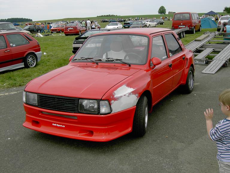

No neviem kde by som to dal, tak to supnem tu.
SOm si najskor myslel ze je to nejaka haluz a sprostost. Potom som zbadal ze sa to predava za 11700,-eur - ano dobre vidite a citate. A potom som si precital popis k autu :
-karoseria kompletne laminat (kapoty,skrupiny dveri, kompletne blatniky)
- napravy predna kompletne na unibale (ramena, stabilizator) stabilizator 18mm
- Tlmice Kristek (unibal)
- makrolony 3mm kompleten s "supatkami"
- Brzdy kompletne panierove rozvody, 4 * 4piest AL, brzdovevalce Girling (vahadlo)
- Sedak Sparco VTR
- 6 bod pas Sabelt
-samozhasacie zariadenie OMP
-palubne pristroje kompletne VDO
-Prevodovky 2ks SP 4.22; SP3.9

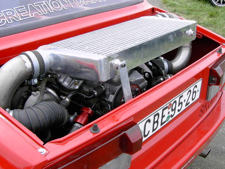

-Motor uprava na preplnovany motor odhadovany vykon je cca 130-140HP 160Nm,nove turbo,vacka,karburator, vymennik, hadice kompletne samco,ladeny zvod atd..
-chladiaci system velky AL chladic, 2ks ventilator Spal
-Disky BBS delene pneu avon
no a nakoniec som si pozrel video a potom som si ho este pustil tusim 2x, proste som kukal ako puk :
http://www.youtube.com/watch?v=4DG5kRsbNLA
a
este http://www.youtube.com/watch?v=AS-cauql ... re=related
No a nechapem dodnes. 8O 8O

tak to je ina hracka, kurna. To nechapem ani ja. Ked zacal prvykrat predbiehat tak som nechapal. Po technickej stranke namakane auto. Nie je to nejaky supersport, ale to co z toho dokazal poskladat, tak klobuk dole. A tie kotuce vzadu ma fakt pobavili, dost netypicky pohlad :)

Řekl bych,že na tom videu je tato škodovka.Viděl jsem jí v J.Hradci na tuning srazu.

jj toto je masakr sám sem ji taky viděl v Příbramy či Blatné
