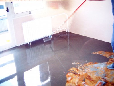

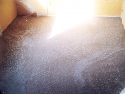

Když jsem si nechal dělat podlahu já,tak jsem si pozval manželčinýho strýce co se tím živí.podlahu jsme vytrhali-i s linem a potom na to nalil samonivelačku od Schönox a ta se krásně sama rozlila po celé místnosti a vyrovnala nerovnosti-pak to pojezdil nějakým válečkem a druhý den byla podlaha vylitá.Jen nezapomenout na penetraci.no jelikož je to hafo KM,taky by se to asi ani jednomu nevyplatilo.Snad jsem ti drobec pomohl.

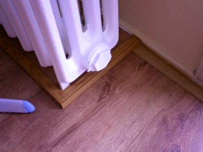

A nešetřit na podlaze.Čím dražší,tím většinou i kvalitnější.Jde především o funkci zámečků,aby držely při sobě i v zátěži a za čas se nezačala rozjíždět.Pokud máš psa nebo živé děti,tak jít do vyššího zátěžového indexu :idea: S tím opět poradí specializovaná prodejna...

JJJ podlahy mě i s vylitím stáli skoro 50litrů na podlaze nešetřit.-Třeba ti tohle pomůže.

a ještě jedna :lol:
