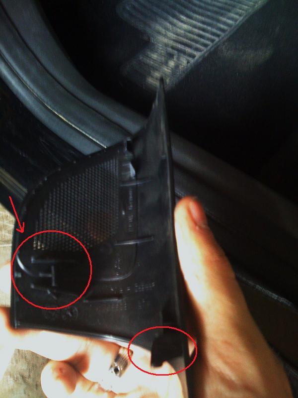

Takže krok 1.)
Zatlačte na bod kam ukazuje šipka,je tam dvojitý plastový "háček", chce to trochu síly,kryt se trochu ohne a je venku.Na druhé straně to drží další plastový háček (ten spodní).

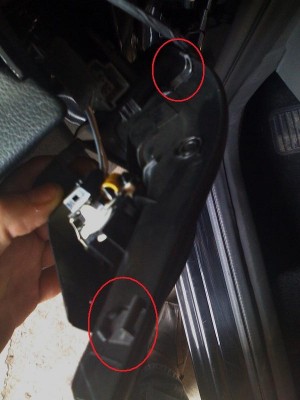

krok 2.

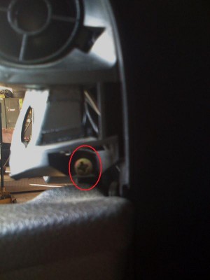

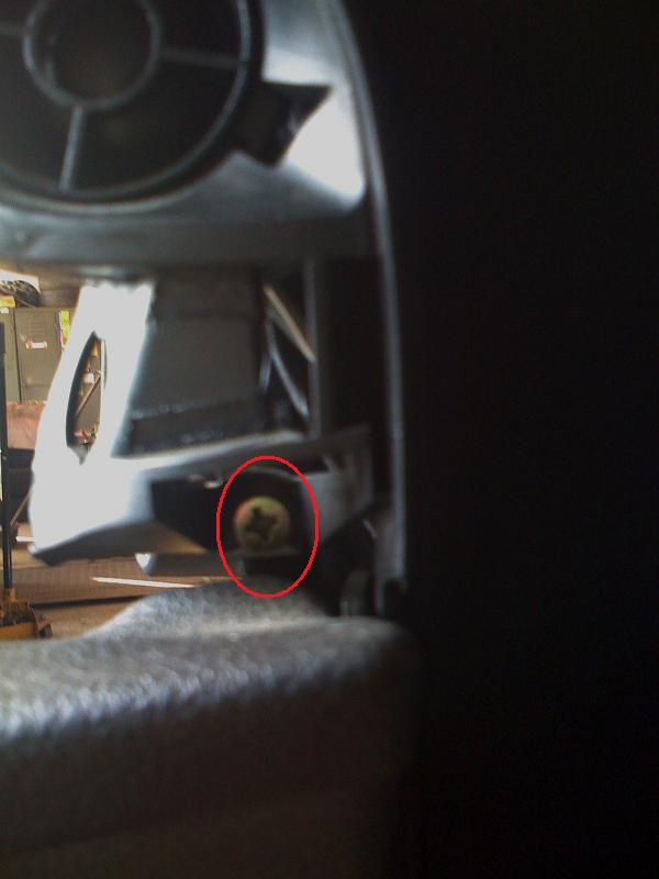

Kryt s reproduktorem drží ve 2 bodech.Je potřeba vyšroubovat vrut v dolní části (originál je asi černý:) ) BACHA AT VAM NESPADNE DO DVEŘÍ :D potom "vycvaknout" horní příchytku,stačí jemně zatáhnou.
Kolem vnější hrany jsou úchytky které jsou zacvaknuté kolem "lemu" dveří.Chce to opatrně vycvaknout.

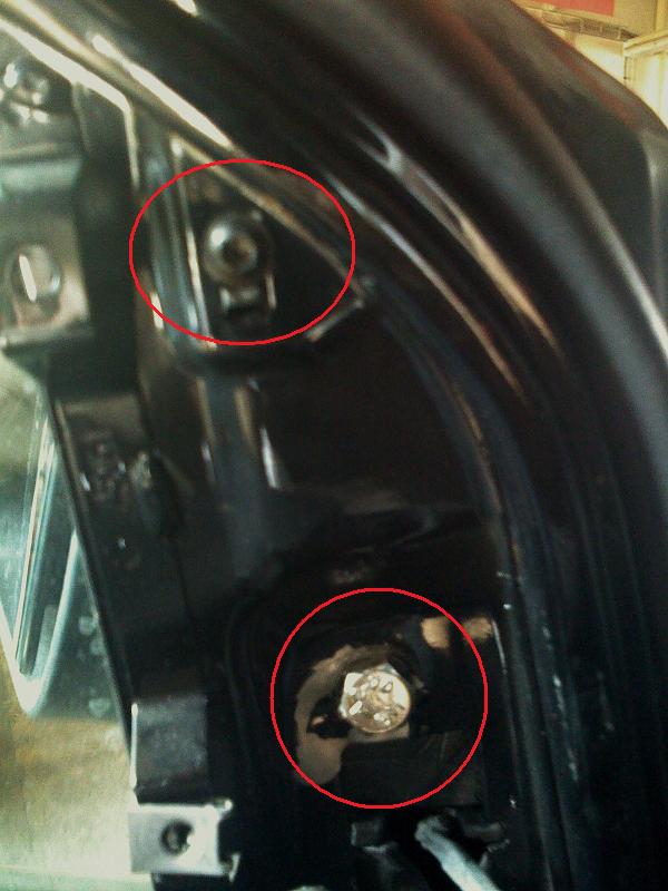

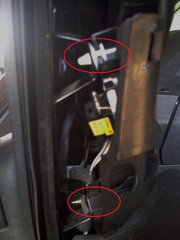

krok 3.
Samotné zrcátko drží na 2 šroubech.Nevím jak to vypadá v originále.Když mi ho urvaly tak mi to šecko vypadlo do dveří.Takže sem musel improvizovat.
Potom je zrcatko volné.
Rada nakonec, pokud budete dávat neorig. tak použijte originální výplň z podzrcátka, já tam dal neorig a pak mi pěkně foukalo do kabiny :)

ten krizak na 4 a 6ka na 5tem obrazku nejsou original co ?
Dajlr
Příspěvky: 60
Registrován: 04.05.2008 20:11
Re: Demontáž zpětného zrcátka - Navod
Příspěvek od Dajlr » 22.03.2009 10:14
Nn spadli mi do dveří takže jsem musel improvizovat.
