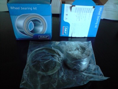

ihrdlick
Příspěvky: 2046
Re: Ložisko na zadním bubnu
Příspěvek od ihrdlick » 30.06.2009 09:44
Kluci a máte někdo přesné číslo nebo rozměr toho ložiska....třeba by mi ho v práci objednali, kdybych řekl, že je to na jeřáb :twisted:

Příspěvek od ihrdlick » 17.07.2009 11:19
Už jsou doma :)
