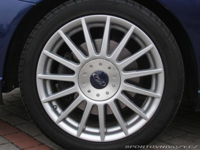

Nevíte někdo jestli originální kola z Forda Focuse ST170 r.v.2003 pujdou dát na na Focuse r.v.2000 (hatchback)?Děkuji za každou radu.

jj bez obav

Mě právě ve Fordu řekli že ty ST kola mají jiný kotouč a jestli by to tam nedělalo nejak paseku.
tyhle mám na mysli
tyhle mám na mysli

jj ST maju vačší kotuč, čo teba tak nejak trapit nemusí, ked ho máš menší :wink:

Jsem rád že by to šlo.Protože koupit si je a pak zjistit že na nich nemůžu jezdit to by asi trochu nas....Ale jinak díky za radu.Snad tam nebude jiný problém. :D

100% nebude,smelo do nich a zavist 8) :wink:

No možná... ověř si jestli Ti zapíšou do techničáku 17" palcová kola jako taková.
