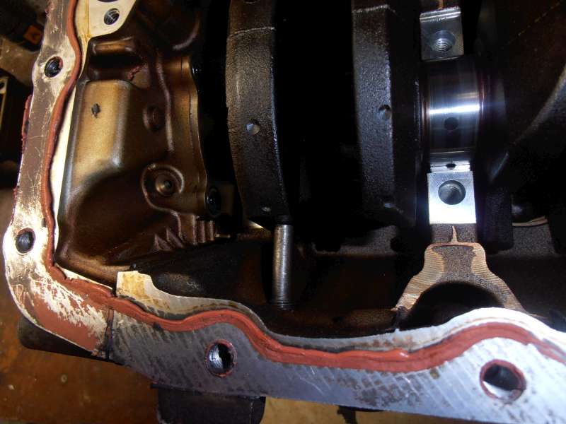

Napsal: 03.03.2015 20:37
od miki21
Tady přikládám foto svého bývalého motoru (cca300t+), kde je vidět jak a kde se o kliku opírá ten kolík.
A carbona nět :mrgreen:
