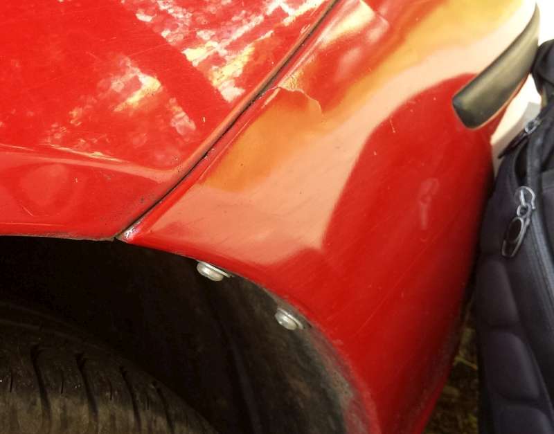

Lepení plastů (nárazník)
Ahoj,
někdo mi u suprmarketu trochu natrhl z boku přední nárazník
(prasklina cca 5-10cm od předního lemu směrem k čeumáku).
Spravil jsem to pěkně vrutama k podběhu, ale prasklina je i tak vidět, což mě jednak trochu vadí, jednak by mě mohli prudit na stk, takže bych to i slepil - otázka je čím? Máte nějakou zkušenost?
Předem děkuji za vaše rady.

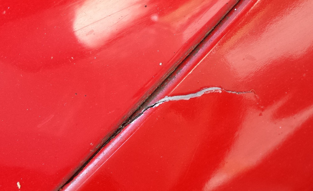

Re: Lepení plastů (nárazník)
Tady to je:
Ty 2 lesklé vruty jsou nové, pod nimi je jeden obdobný (už rezavý), který mě k tomu inspiroval.
Prasklina je cca 5 cm, věcně je držena těmi vruty, ale pořád je tam cca 1-2mm škvíra a vypadá to blbě, takže bych to rád slepil nějakým vhodným lepidlem (hlavně teď před STK).
Nárazník je z ABS plastu. Nějaká lepidla jsou, ale ta kvalitnější budou stát asi víc, než si to nechat svařit. Svařování osobně věřím nejvíc.
Jsou asi dvě rychlý možnosti. Sundat a dovézt někomu kdo to svari a bude to pořádně.
Nebo sundat slepit něčím na plasty a pretmelit to aby to bylo v rovině. Případne striknout.

- Příspěvky: 13649
Není tam ostrá hrana, ani to netrčí do prostoru, tak problém nebude nikde. Na stk to přelep lepící páskou pro klid duše.
