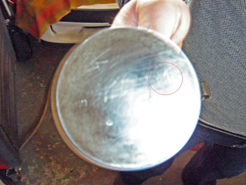

Culex42
Re: Graf motoru
no to s tymi cislami je zaujimava informacia, ale kedze ja som mal svoje piestiky vonku a pokial ma moja pamat neklame, tak viem povedat, ze mali vsetky tri cisla. na jednom 1, na druhom 2, na tretom 3 a stvrtom nic... takze to bude asi skor ich cislovanie, aby si to nepoplietol, ked ich nahodou vyberas :o))))) teda aspon dufam, ze si to pamatam dobre krunik :o)) nemam fotky ostatnych :o( ale mam aspon jednu nepodarenu fotku jednotky :o) ak by platila tvoja informacia, znamena to, ze mam najpodarenejsi motor, co ma tesi :o))))

A nebo nejmene povedeny, cislo by melo znamenat vybrus tozn cim vyssi tim vetsi obsah... Jinak ja mam rozdelany motor a na vsech ctyrech pistech mam 2
A ten co sem mel od romika mel na vsech ctyrech jednicky...

Re: Graf motoru
vacsi objem ale nemusi byt vacsi vykon, moze to byt aj vacsia netesnost :o)))))) tak ako to je teda s tymi cislami ? :o)) teraz si ma inak dost zneistel, skusim sa spytat svagra, on to otvaral, ci si nepamata :o( ja som si robil nejake fotky, ale nebol som tam stale a nemam ani vsetko uplne, skoda.pbjun píše:A nebo nejmene povedeny, cislo by melo znamenat vybrus tozn cim vyssi tim vetsi obsah... Jinak ja mam rozdelany motor a na vsech ctyrech pistech mam 2 :D A ten co sem mel od romika mel na vsech ctyrech jednicky...

Re: Graf motoru
Prave ja sem jen zjistil, ze se ty motory deli takto a ze k motoru 1 musi prijit jednotka 1 k motoru 2 jednotka 2 a k motoru 3 jednotka 3... A vim ze ty jednotky jsou ruzne odmapovane na jednotlive motory a ze se vykony pohybuji tak jak sem psal...
