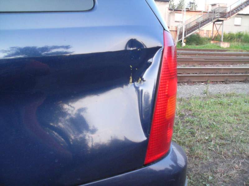

Harry1
Příspěvky: 22
Registrován: 05.06.2009 11:42
Bydliště: Havířov
Re: Karosářské díly
Příspěvek od Harry1 » 19.08.2009 09:01
Čauec.Vidím/čtu,že máte přehled..,tak jestli náhodou nevíte na kolik dukátů výjde zadní blatník na FoFo kombi....(jeden dobrák mi ho naboural a musím ho nechat vyměnit..a nebo raději klepat....?!).Dík.
ps:Samo,že pojišťovna uznala výměnu.
zirafak
Příspěvky: 8970
Re: Karosářské díly
Příspěvek od zirafak » 19.08.2009 09:10
To je opravitelne.Skoda menit. :idea:
vendolino
Příspěvky: 57
Registrován: 03.08.2008 21:46
Re: Karosářské díly
Příspěvek od vendolino » 19.08.2009 09:38
Nebo zkusit z venku - navrtat male dirky a zkusit vytahnout a pak zakytovat
pbjun
Příspěvky: 5869
Re: Karosářské díly
Příspěvek od pbjun » 19.08.2009 09:52
No vrtat nee... Na toto jsou takove prisavky a tema se to vytahuje, dokonce myslim ze v tom miste se da klepat i zevnitr...
