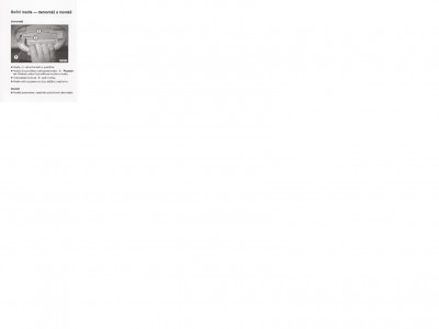

Koukal jsem do etzolda a nic víc než je na obrázku tam nemá.A není problém v madlech?Nemůžou být nějak vypadlý?Myslím v tom kloubu.Nebo jestli není ta objímka co se do ní zatáčí šroub nějaká uvolněná.Že sice šroub dotáhneš,ale ta objímka nebo hmoždinka nebo v čem to drží není uvolněná...Nevím,s tím zkušenost nemám.
