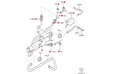

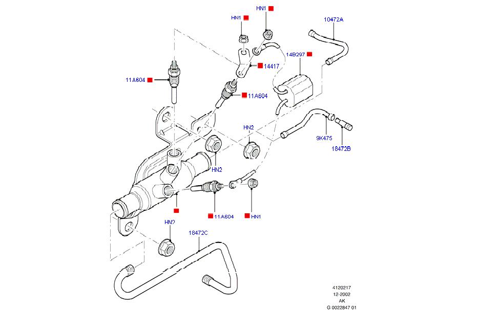

Teda 1.6TDCi nemá zabudovaný predohrev motora - niečo takéto? Obr. je z 1.8TDDi aj TDCi.
POdobné som mal v Cliu aj Mégane II 1.5dCi....tiež origo z fabriky.... :roll: 8) :?
1.8TDDi a TDCi - originálny predohrev.
