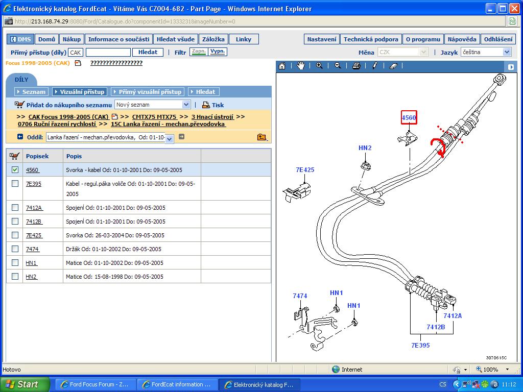

pokud nemas kryt pod motorem tak je videt pod autem zpredu na prevodovce , je to 8 imbus . tahla zjistis ze ti nekdo bude radit a podivas se pod baterku na tahla jestli tam jsou zacvakla nebo jestli se plandaji volne .
jeste by se mlho stat ze se uvolnil takovy zajistovaci prstenec , tak ten se da dat bez problemu taky zpet . jsou to takove dva valecky proti sobe a jeden ma zavit a pruzinu ,vytocenim a uvolnenim ho pruzina dotahne .

lana uvidis kdyz vyndas air box. tak zkus koukat na ne kdyz ti bude nikdo radit co to dela jak lana tak ten mechanismuz. jinak sroub je viditelny z predni strany prevodovky mozna by ses na nej dostal i tou dirou kdyz vyndas ten filtr. jinak spodni dekl dolu a pak uvidis sroub na imbus 8 cerny to je ono

Nefungujem i můj PC(kde mám forďáckej program) můůžešě prosím nahodit screen toho dílu? snad z toho poznám co máš na mysli..a i kde to najdu...díky

baterku vyndavat nemusis ,staci filtrbox (kdyz se vynda baterka je tam jen vic mista ) . na obrazku mas oznacenou stranu v interieru a to same je na prevodovce akorat je to spatne nakreslene .

rozpojil se ten plastovej bazmek na kabelu v motoru u převodovky - asi ten co je na obrázku od fokiho. Už to řadí zase parádně. :arrow:

takze to stelovani co je na jednom lanovodu. to si prece musel videt kdyz si na to koukal nebo vypadlo lano z ty kulicky co je nacvakly

ne podle me ten prstenec , protoze kdyby to vypadlo z kulicky tak to nezaradi vubec a takhle kdyz se to nekdy zarazilo o ten drzak tak tam zaradil .

2foki: asi tak - vypadl prstenec.
