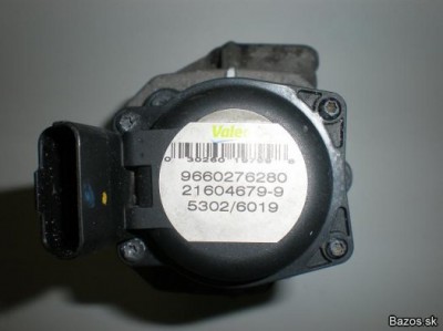

To naše EGR-ko je vzadu za motorom - tam kde je palivák - teda na ľavej strane vzadu - najbližšie k tomu je asi tak palivák či nádržka brzdovej kvapaliny. Je to zhora - ale nič moc prístup - hoci dá sa, ale žiadna sláva.
Toto sú foto z webu. :roll: :idea:

Ja som čistil v auguste a zatiaľ drží.
Ono je to podľa toho akú závadu na ňom ti napíše - či iba nedovretý - alebo v "pr..li".
Ak je odpálená elektrická časť, tak už nič nezmôžeš a meniť musíš.
Ak je zastratý - že si chodil slabúčko - ako ja v núdzáku z BA - obvykle stačí "vyfúknuť motoru pavučiny vytočením tak na 130-160kmh pár km".
:roll: :roll: 8O

no zatial stojim...ale mem jedno egr co je z auta co malo 50000 km :o).....takze lepsie ako 150 000 co mam ja :o)..na tu prednu hadicu stale cakam bo ani na vrakaci ford co je tu neni a ed tam boli fordy tak boli tie hadice prasknute....bavil som sa o vyvareni...ze to dam urobit ale nakoniec som sa rozhodol ze ta prasknem novu...sak ci zaplkatim za to teraz abo o rok podla seckeho vymena ma neminie....to egr druhe mam teraz doma aj s tym chladicom....a prisiel som na problem..ze aj keby som svoje rozobral s tym chladicom je to spojene takou zvlastnou svorkou....a neviem ako ju naspat zasvorkujem bo na to vraj treba nejake specialne klieste..alebo nie???...

Stačí mať dva skrutkovače správneho priemeru - každý z nich vyosením akoby zasekneš v otvore pre skrutku na opačnom konci tej objímky a tlakom na ne - správnym smerom, ju nasunieš na spoj - predtým ju tak isto navlečieš cez koniec tej trubky - na ňu.

Příspěvek od chillik » 17.01.2010 23:03
dal som to dole ako si vravel robo..:o))...upchal som tam srubovaky...:o))...som tamnastriekal cistic a potom cistil....ale jeto akurat zadymene..nic tam neni zanesene...:o))
