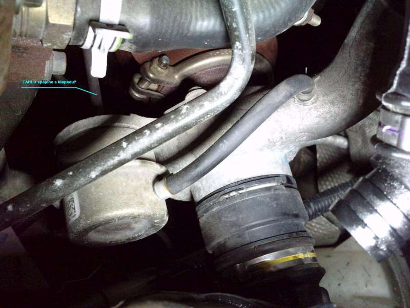

tak dnes som do toho znova pozeral, pripajam foto, skusal som posuvat to tiahlo ale vobec sa nehybalo,ta tenka hadicka bola cista. ten kruzok to je ventil? bol uchyteny na nitoch

takhle jak si to hezky vyfotil tak at ti nekdo prida plny knedlik a uvidis jestli se hejbe to tahlo na kterym mas modry odkaz. ono to jde i rukou s tim pohnout ale chce to trochu sily tak zaber. to tahlo se da na 2 strane nez si vyfotil odpojit. a ten hrnec to je ovladaci ventyl. kdyz turbo moc tlaci tak tou hadickou co jde to toho hrnce a ten hrnec pohne tim tahlem a to tahlo tou klapkou co je na strane turbiny tzn. ve vyfuku. chapes?

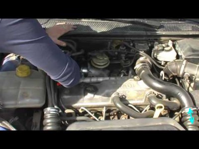

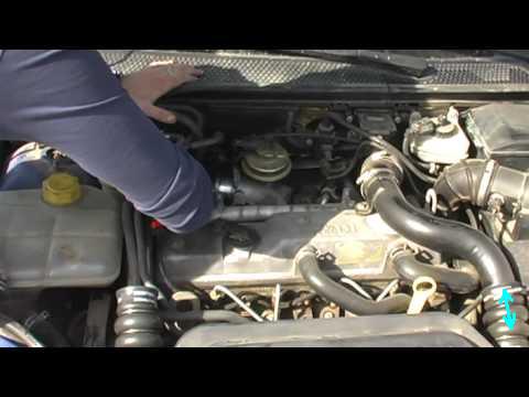

Dnes som si zavolal kamarata, nech trochu ide popridavat,to tahlo sa absolutne nehybe, skusal som to aj blickami - hasakom alebo ako to nazvat.no a pri vysokych otackach stahuje pravú hadicu hned za intercoolerom ta guma čo je tak ide smerom k turbine, podla toho ako su otacky. ked sa vratia na volnobeh tak ide naspať.pohyb hadice je znazorneny šípkou

to je normalni ze se ty hadice nafukujou kdyz pridas a turbo tlaci. tvuj problem je asi zavaznejsi asi bych zaïnvestoval a zajel za nekym kdo tomu rozumi aby se na to podival a pokud mozno s diagnostikou urcite to bude nejaka prkotina ale takhle hadat pres internet neni zrovna idealni

a nebude ta klapka vo vyfuku niekde pridreta? ked sa nechce ani pohnut? vyskusam sa na to pozriet odspodu a uvidim. pojdem aj za mechanikom. ale nie za tym co to predaval lebo ten sa tvari a hovori ze to je v poriadku.skusim nakrutit video ako sa to chova.ale asi ked nebude tolko snehu lebo je to vonku dovidenia
