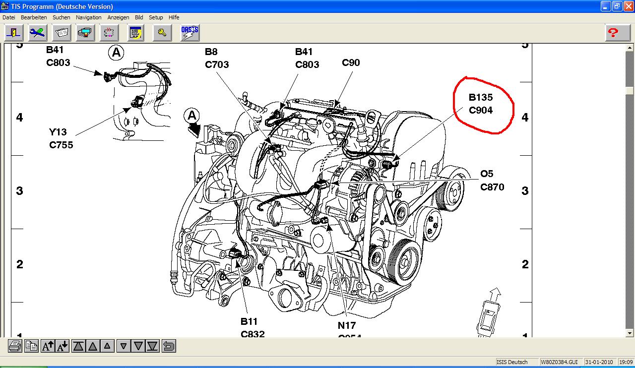

kde najdu cidlo teploty na motoru 1,8 16v zetec. dik za radu

mezi 2 a 3 svickou je to na motoru 1,6 na 1,8 tam nic neni . Hledal jsem vsude zatim nic.

papouch22 píše:mezi 2a3 svickou
nedelej jen ty sestnácky nebo se zblazníš !! :mrgreen: :mrgreen: :mrgreen: :mrgreen:
u 1,8 je pod sanim a konektor je na boku viz obr.

dik za radu a zitra se te osumnastce na to cidlo podivam. :twisted:
