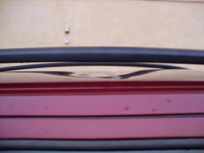

Zdravim! Měl jsem na mondeu hromadu sněhu, která zmrzla a teď když to roztálo, tak jsem našel dost promáčklou střechu
Naštěstí neni lak poškozenej, tak si myslim, že by snad mohlo postačit praštit do toho zevnitř a bylo by to v poho, ale přes to čalounení to nepude. Tak se chci optat, jak se sundá čalounění, nebo případně, jestli nemáte jinej nápad, jak to vrátit do původního stavu. Díky!

ked padne zo strechy, dokaze
kazdopadne, keby nepomohlo buchnutie zospodu, existuje metoda na vyrovnavanie takychto preliacenin, kde nieje poskodeny lak. je to nejaka podtlakova metoda bez poskodenia laku, len si neviem spomenut ako sa vola

Co vím, tak na to jsou dvě metody - první je něco na způsob přísavky (podobná,která se používá na nošení skla) přiložíš, mačkáním se to přicucne a pak to narovnáš.
druhá metoda znamená i opravu laku - svářečkou se do plechu přiboduje třeba kus silnějšího drátu a pak se to vytáhne. potom samozřejmě opravit lak.

tu prvu som myslel.. pouziva sa hlavne po krupach
http://www.hagelservice.ic.cz/ ale som uz zachytil aj metody na vacsie preliaceniny, skusim naist

Určitě bych do toho nebouchal pěstí sám,ale radši bych to dal odborníkům...
http://www.afterstorm.cz/
http://www.krupobiti.cz/index.php?optio ... &Itemid=54
http://www.scspraha.cz/cz/uvod/
Jinak nejznámnější metoda je SMARTfix...
Téma zde na foru o této metodě je zde,případnou další debatu směřujte tam...
http://www.ford-focus.cz/forum/viewtopi ... =smart+fix
