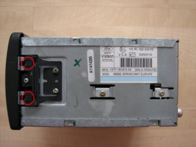

Ahoj jsem z Horoměřic a mám takový problém vypadl mi kabel od CD-changeru a nechce se mi rozebírat celá přístrojovka. Nebydlíte někdo poblíž a nemáte ty packy na odjištění a vyndání jen rádia? Moc by mi to pomohlo díky moc Lopi

Stačí 4 dlouhý tenký hřebíky nebo tuhej drát - zasunout co nejdál do otvorů, konce tlačit od sebe (doleva a doprava - měl bys cítit "cvaknutí") a pomalu vytahovat rádio.

včera jsem to zkoušel povedla se mi jen jedna strana a když jsem se montoval do tý druhý tak se mi ta první zase zacvakla :( dobře zkusim to.

Je to "vopruz", chce to zkoušet pořád dokola.

Ještě mě napadlo jestli s tím máš zkušenost co kdybych odmontoval kastlík myslíš že bych se pak k tomu lépe dostal tak abych nemusel vymontovávat rádio? Jen mě to tak napadlo :) ve starý dobrý 120ce to šlo :)

Moc tomu nevěřim, že se tam tudy dostaneš. Podle mě je tam topení, ale zkusit to můžeš...kastlík se vyndavá přeci jen líp než rádio. :wink:

tak jsem to zkusil jak přes ten kastlík tak jak jsi psal ale bohužel ani jedno nebylo k něčemu dobré CD-changer sice funguje ale podle mého to bude stejné jako včera taky jsem se v tom šťoural. Fungoval ale jakmile jsem jel autem tak po nějaké době zase přestal :( takže nevim co s tím ale bylo by určitě dobrý to vyndat to rádio a kouknout podle mého tam bude povytaženej ten konektor a stačí ho jen zacvaknout.

To musí jít já si taky párkrát pomohl přes kastlík ale je třeba tam dát pořádně ty hřebíky nebo něco. Musí ti přitlačit ty plíšky co brání vyjmutí rádia přitlačit k rádiu.

Chce to grif, proste zkouset a zkouset ...
Damon Ti radi, ze musis odtlacit zajistovaci plisky smerem k radiu - to znamena, ze hrebiky (draty), ktere zasunes dostatecne hluboko do der vyhnes smerem ven od radia ...

tak to chápu ale ať jsem se snažil sebe víc tak mi prostě ta packa blíž k volantu nešla odprcnout :( tak jako prdim na to já jsem na tyhle věci strašně nervní.

Nebo za padíka koupit k tomu určený přípravek - ohnutý drát, který má na konci rozklepnutou špičku, která zajistí, že když to tam strčíte, že to zaklapne do zobáčků a pak hezky rádio vytáhnete ven. :D
Pokud nemáte zobáčky, tak sice odblokujete pojistku, ale skutečně musíte zezadu tlačit, protože to nemáte jak vytáhnout.
Jinak aby Ti vypadl kabel k měniči z autorádia, tak to musely být sakra vibrace, je to tam nacvaknutý přes pojistku...

no já jsem to měl v servise kvůli přepínači na topení víš šlo mi to jen na dvě funkce a to vypnout zapnout a nefungovala mi kvůli tomu ani klimoška. tak si myslim že jak se v tom hrabali tak je možný že omylem vypojili nebo vytrhli ten kabel a proto to blbne protože kdyby byl v háji CD changer tak bych byl už vážně nasranej už jsem do Ferdy vrazil takových peněz že jsem měl dokonce chutě už ho hodit i ze skály :D

Aha, tak pokud se někdo v oblasti konektorů připojení do autorádia motal, tak je reálné, že pojistku odblokoval - stačí zatlačit.
