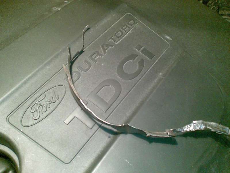

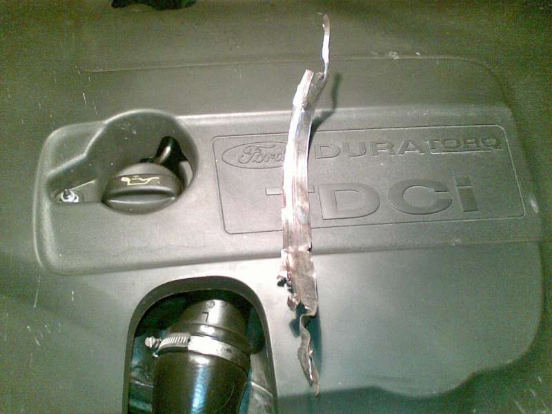

Zdravím všetkých.
Chcem vás poprosiť o radu. Včera mi začali ísť také divné zvuky od motora, ani to neviem popísať, tak mi to nedalo a dnes som na to mrkol a toto som vytiahol spod remenice (tej hlavnej od klukovky) pripadá mi to ako nejaký vymedzovací krúžok - zošrotovaný. (potom som našiel i druhú polovicu, bola na kryte pod motorom) je to tenký pliešok cca 1,5cm široky, priemer to mohlo mať tak 10cm.
neviete mi povedať, čo sa mi tam rosipalo??? nepredpokladám, že je to niekde z cesty, lebo mám spodné kryty pod motorom.

... tak dnes som s tým zbehol do servisu a vraj je to akýsi vymedzovací krúžok remenice (tej najväčšej - vraj je zložená z niekoľkých častí) cena cca 160€ + šponovacia kladka cca50€ + remeň cca 20€ a robota. fakt ma nepotešili...
Mali ste niekto takúto závadu??? Môže to byť ono??? Nebol som totiž v origo servise.
