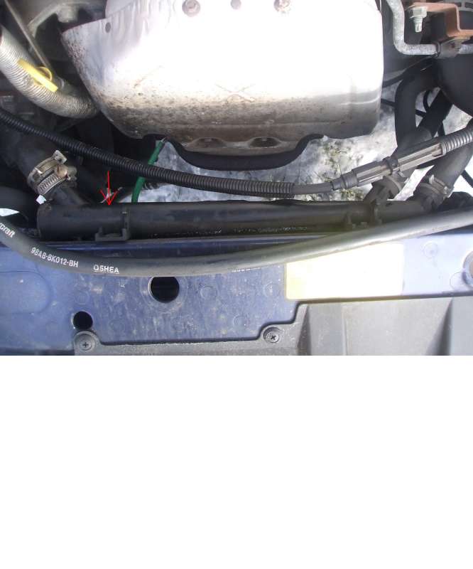

Ahoj všem mám takoví problém potřeboval bich sehnat toto , mám tam malinkou dírku a prosakuje to tam , neví někdo?

Jestli tam máš malou dírku, tak to zkus nějakým lepidlem zalepit.

zdarec petulak:no nad tím jsem přemišlel ale těď je těch lepidel takovích druhů že vůbec netuším čím bi to mohlo držet. :roll:

Tady je lepidlo
stojí okolo 200 kč a při lepení na zvednutí teploty použij fén.

Foxo mal rovnaky problem a na koniec kupil tu rurku novu. Cena vo forde bola okolo 30 Eur.

maxo111 píše:Foxo mal rovnaky problem a na koniec kupil tu rurku novu. Cena vo forde bola okolo 30 Eur.
A to se vyplatí :lol: Proč dávat dvě kila (a hoďku práce) když můžu dát sedmsetpade :lol:

Ako-komu. Niekto kupi lepidlo za 200 korun aby mozno zistil ze to stale tecie, niekto rovno vymeni rurku, usetri cas a ma minimalne par rokov pokoj :wink:
Foxovi to tieklo cez ten "stoplik" na konci rurky.
