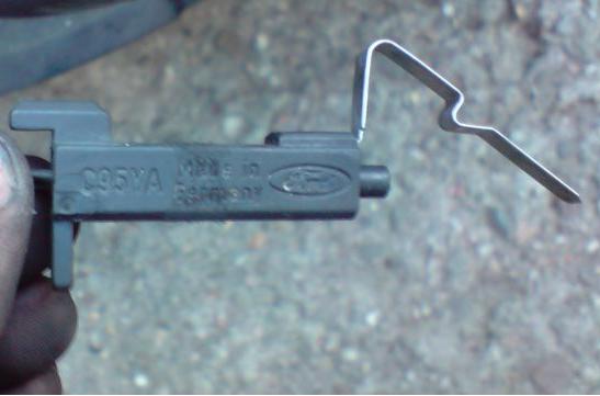

Ahojte, nemáte někdo foto jak je toto čidlo v tom nárazníku zacvaklé? Po nehodě a zrušeném nárazníku mi zůstalo viset na kablíku a nemůžu ani za nic přijít na to kam ho zacvaknout. Vím že je mezi mlhovkou a mřížkou, ale nevím v čem je dané. Je možné, že se mi ztratil nějaký mezikus?

Tak jsem se k tomu konečně dostal a musím Tě zklamat - nemůžu to nafotit, protože tam žádný čidlo nemám :( Bude se dokupovat...

Já na to mám pouzdro na výplni nárazníku (na té spodní mřížce). Je to její součástí. Ale to je ST. Jak je to na těch obyč plečkách bohužel nevím :mrgreen: :mrgreen:

Jedno cidlo mam, kto chcete ovzite sa.
A druha vec - je zacvaknute vodorovne, ten pliesok je smerom k stredu auta. Sorry, ze som nefotil, ale chalan uz bol na ceste pre naraznik a nestihal som.

já sem o něj přišel jak sem sebral toho zajice a od té doby to teplotu vubec neukazuje a svití obě vločky....a to čidlo mám ve spodním rohu předního nárazníku na straně od řidiče...mám 2,0 107kw
