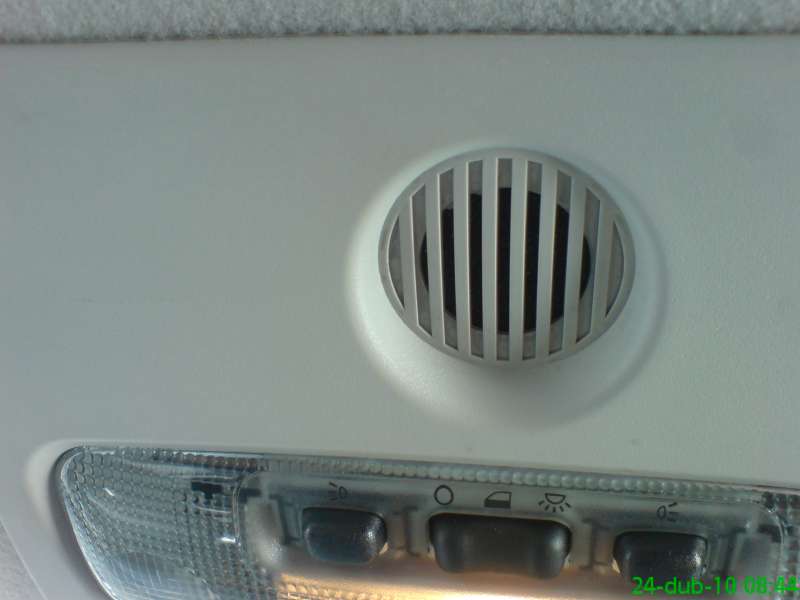

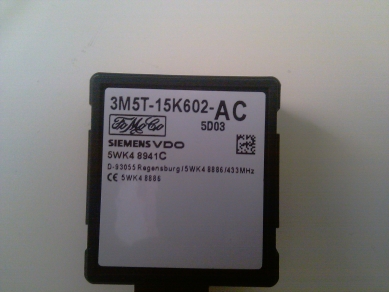

Vyměnoval jsem si žarovku ve stropním osvětlení (12V,5W) u zrcátka,a po vyndání plastíku s objímkama na žárovky,jsem koukal na ukotvení antény a kousek od toho byla krabička někde v místech nad předním oknem a pod tapícírungem,měla na sobě napsáno Siemens VDO 5WK4 jen ze zajímavosti-k čemu slouží a nač tam je?A ještě jeden dotaz mezi tím stropním osvětlením a zrdcátkem co se kouká na zadní sedačky je kulatý ovor a v něm molytan k čemu slouží?

že by CENTRAL LOCKING CONTROL UNIT ?

Tady foto. Taky nevím na co to je.

Tá krabička je anténa na diaľkové ovládanie(ja ta mám takúto viď. foto)
Tá druhá otázka. Pokiaľ je auto vybavené od výroby handsfree sadou býva v tom otvore mikrofón.

Příspěvek od zuntak » 24.04.2010 22:15
