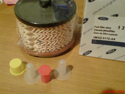

to jsi na nejlepsi ceste oddelat striky protoze jedou na prazdno , dela se to tak ze u noveho filtru jsou takove zaslepky , tim se utesni hadicky aby nespadla nafta , vymeni se filtr , pak se da rucni pumpicka na privod a pripoji se obe hadicky , povoli se odvzdusnovak na filtru na ktery se da hadicka a pumpuje se tak dlouho dokud neni hadicka plna ciste navty , zavre se odvdusnovak a melo by to byt hotove . ja to nechavam jeste chvili bezet s pumpickou a pak ji sundam .

Foki jaké záslepky? u 2.0TDCI se mění vložka....

Ty záslepky jsou součástí balení filtru. Já měl i pumpičku, ale i tak mi to trvalo dost dlouho než chytl

JJ to je velkej průser točit bez nafty to pak ty vstřiky jdou do haje,tím zalití se to dostane k čerpadlu a pak teprv do rozdělovací lišty takže kus cesty ještě ke vstřikům,třeba u nákladáku se to nejlépe a kord u artrosu dělá nejlíp přes roztlačení,to se tam ta nafta dostane nejlépe,jinak na to maj tam tlačítko a to by se vytřískala baterka.U osobaku je nejlepší použít ty záslepky než aby to spadlo.Ono stačí mít nedotažený ovzdušnovák na filtru a dělá to taky pěkný bordel.
