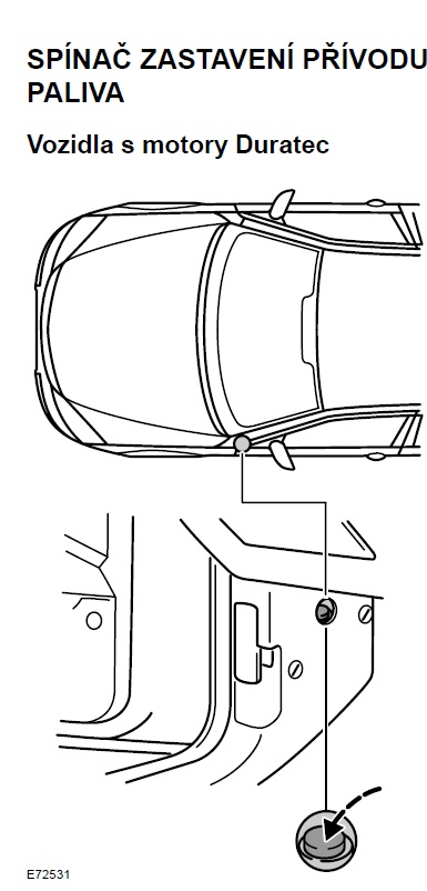

Nedávno jsem se převrátil s focusem na bok,a ted mi nejde nastartovat(čerpadlo nejede v poloze 2),tak se domnívám že při převrácení byla aktitivována benzínová pojitka a tak se přerušil přívod benzínu.
Potřebuji poradit jestli tady má někdo s tím zkušenosti kde ji mám hledat,protože nikde to uváděno není...

Jestli mas FF2, tak vedle spojkoveho pedalu na leve strane kulata dira.

FF2 nevím co je,ale není to tam,mám fokuse ,,99" -takže klasika. Kamarád říkal že někde v kufru by to mělo být na staně palivové nádrže.

Český manuál strana 129. U spolujezdce u pravé nohy. :lol: :lol: :lol:

Strana : 197
Dodávka paliva může být přerušena v
důsledku nehody nebo náhlého otřesu
(např. nárazu při parkování).
Spínač je umístěn na bočním panelu
karoserie před levými dveřmi. Byl-li spínač
aktivován, je tlačítko ve zvednuté poloze.

Je to u spolujezdce na pravé straně u nohou.V tom plastu je malej otvor a v něm je ten spínač

Dík všem za rady..s vaší pomocí jsem to našel bez problémů
