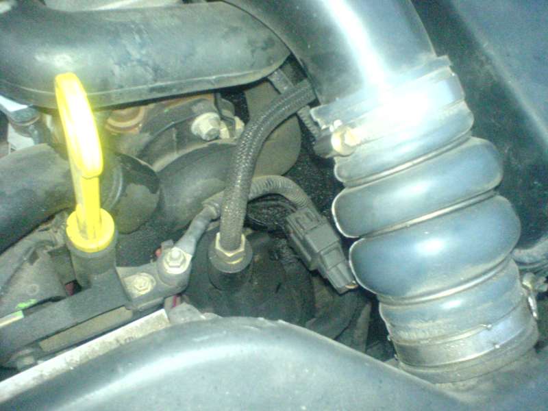

Ahoj, dneska jsem si prohlizel motor a nasel jsem nejaky unik oleje. Neni to tekuty, ale mazlavy a pokryty prachem. Je to po tou pravou tlustou trubkou, ktera vede od chladice. Auto je FOFO I TDCi. Poradte pls, jestli je to normalni nebo jestli je neco spatne. Diky

Pořádně prohlídni tu hadici od IC. Je to ta tlustá pod kterou to máš mastný. Stačí mini dirka Už jsem se s tim setkal. v těch hadicích bývá olej.

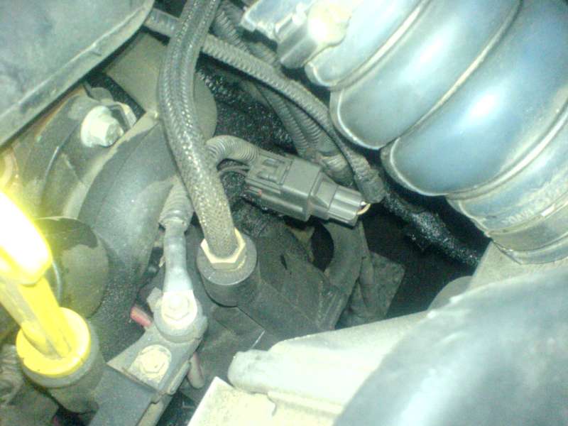

Ahoj, mám stejný problém jako zakladatel vlákna. Chci se zeptat, myslíte tu hadici co je na druhém obrázku, že je potřeba vyměnit a nebo tu "pletenou" co je blíž směrem k baterce a vede k tomu nasávání, ve kterém je umístěn štítek? Případně kolik stojí oprava? Hadice se dá koupit jen origo u Fordů?
