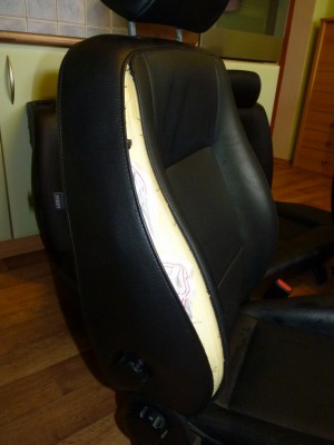

Zdravím kolegové ! Mám možnot koupit komplet kožený interier ale spolujezdcova sedačka má bouchnutý airbag. Co by se s tím muselo udělat? Přikládám fotku sedačky.

sundat potah z operadla, zanest do calounictvi kde to zasijou

přesně tak
vzhledem k tomu, že je to rozpáraný ve švu tak je to pohoda.

Díky kluci, ale co ten airbag, když tam nebude, nebude systém hlásit nějakou chybu? A ten volant? Kluci jste nějaky rychlý !

ja sehnal sedacky z auta se 4bagy, me auto ma jen 2bagy takze jsem vyndal bouchly bag a diru v polstrovani vyplnil a pres to pretahl potah
Je to tak delane zamerne aby to prasklo ve svu, me siti vyslo cca na 100,-kč

Člověče já se budu muset doběhnout kouknout do auta jestli nemám taky airbag v sedačce, pokud ano tak bych ho jen přehodil že? Čím si tu díru vyplnil? jako molitanem? Nerad bych je koupil víš a pak zjistil že mi jsou k hovnu...

vypln jsem vyrezal z molitanu polstrovani ze stare sedacky a prilepil Chemoprenem
Rad bych poradil konkretneji, ale kutil jsem to ve Focusu 2002..

biny vyndáš pytel ze svojí sedačky a nemáš co řešit, v Jihlavě je solidních čalouníků dost tak není problém. bez pytle ti bude svítit kontrolka pytlů a z pohledu zachování bezpečnosti bych to moc neřešil a dal ho zpět.

Hele tak jsem byl v autě a moje sedačky co tam teď mám tak mají airbagy řidičova i spolujezdcova. Bobane šlo by teoreticky vyndat z mojí současné sedačky BAG a dát ho do té kožené? Respektivě zvládl by jsi to třeba?
Samozřejmě bych ti za práci zaplatil...

ze sedacky musis sundat potah abys ho nechal zasit, pri te prilezitosti vymenis airbag v sedacce a pak nasadis zasity potah

Jasný romíku, jen mě šlo o to jestli je ten BAG zcela totožný a půjde zaměnit. Jsem totální lajk (proto mám otázky jak de*ent) takže nevím jestli se jen ten BAG z mé sedačky nějak odpojí z nějakého konektrou, odšroubuje a nahodí se to do té kožené, kterou si nechám zašít. A navíc na to potřebuju nějakyho mechanika
Nějakyho vysočiňáka, kterýmu zaplatím a on mi to udělá
Protože nejspíš tam je na sedačce i vyhřívání a chlazení... tak když už tak at se to zapojí
