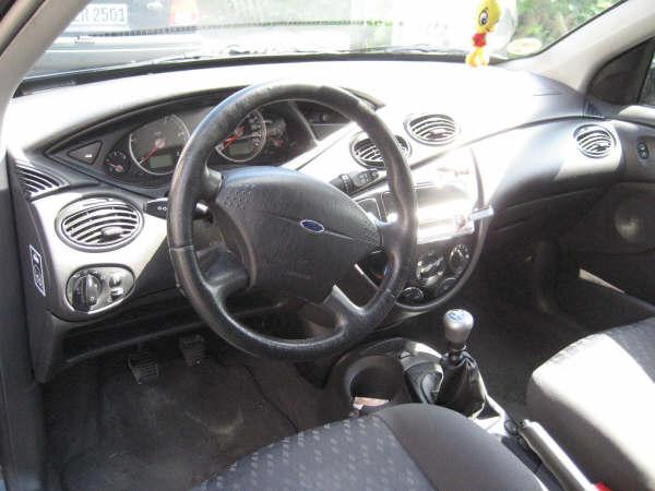

budíky z mondea mk3 do fofo mk1

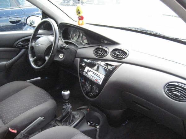

zaujimalo by ma, ako by sa to dalo zrealizovat a co vsetko je potrebne k tomu
display palubneho pocitaca by nebol dolezity, kedze kabelaz a snimace a cidla k tomu nebum zhanat.

Taky jsem na tuto fotku kdysi koukal...Pěkný..:-)Tak kdo zkusí mechanickou zaměnitelnost??El. už je potom hračka..

mechanicky to tam dat nebude velky problem....ja sa bojim o tu elektricku, kedze ja do toho nevidim az tak

Zapojit určo jo..Schemta jsou,takže v tom bych vědu nehledal...Jen by mě zajímalo,jak to bude mechanicky vypadat...Řekl bych,že Mondi má uplně jinej tvar palubky..

bude to vypadat ako tu na obrazku....
nejako sa to tam uz dopasuje, aby to aj vyzeralo

Konektor je stejný, při troše štěstí budou stejné i piny. Večer na to určitě v TIS mrknu, protože jsi mě lehce inspiroval. Akorát nevím kudy jde info z teploměru, nádržky ostřikovačů a podobně, asi jsou v tom konektoru u Focusu nevyužité piny. Kolik za budíky z Mondea můžou na vrakáči chtít? Teoreticky by se tím dal zároveň spláchnout i PP, protože ten originální z FF se mi nelíbí jak tvarem tak umístěním - už jsem tam zvyklý na mobil.
Mechanicky si to ale moc neumím představit, přístrojovka z Focusu je dost tvarově jiná a uchycení má taky jinde.

diky moc za info...tak ak by som ta poprosil mrkni sa na to este
teoreticky i ten palubny by sa dal vyriesit, ale to by som si musel este zhanat vsetky snimace k tomu a kabelaz kedze ja fofo nemam BC, no uvidime, mozno by sa to dorobilo casom
budiky by som vedel za 50€
to mi je jasne, preto by tam trebalo upravit trosku tie uchytenia a plasty a nejak napasovat a uchytit, ale vyriesit by sa to malo dat....a stalo by to za tu namahu

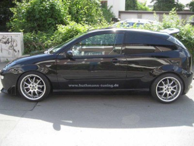

Tak bohužel, konektory vypadají na první pohled stejný, ale ten z Mondea je o 3 řady delší. A namátkou pár pinů patří k úplně jiným skupinám kontrolek. Netvrdím že by to nešlo, ale zas tak jednoduché to teda rozhodně není. Kde jsi sehnal ty obrázky v prvním příspěvku? Není k tomu nějaké další povídání?

myslel som si ze to nebude pasovat....stacilo by mi spojazdnit otackomer, ukazovatel rychlosti...a display na kilometre
to by sa dalo?

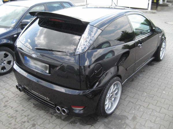

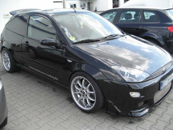

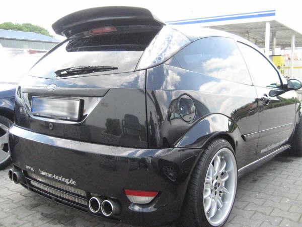

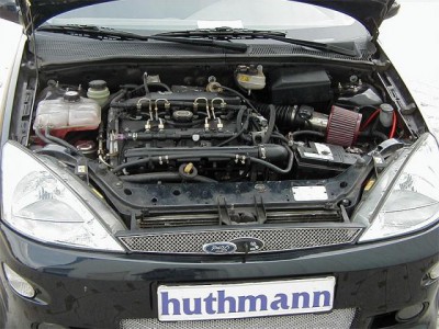

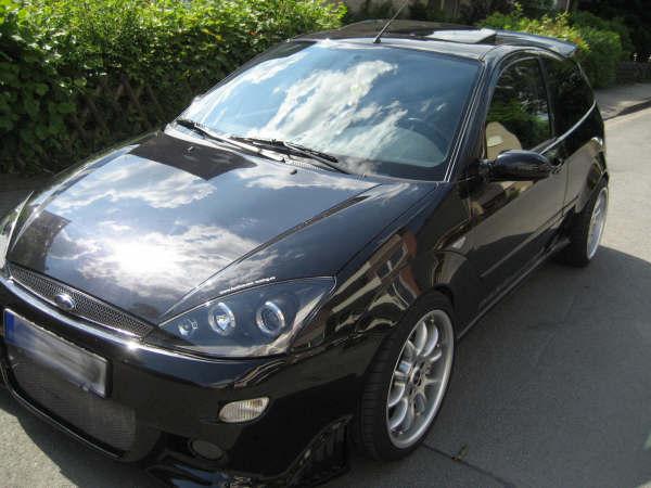

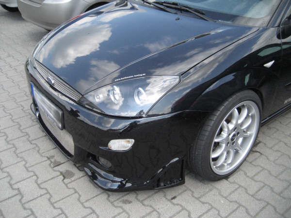

a ten obrazok....to je komplett prestavba focusa.....
motor, prevodovka, brzdy, kabelaz z ford mondeo 2.0 TDCi nachipovany na 180 koni
vpredu: 225/40/18, vzadu: 255/35/18
mozno mi to neda a spojim sa s majitelom ze ho vyskusam, kezde je na predaj
a namotam sa, a bude prestavba na 2.2 TDCi u mna, kedze velkosktou je rovnaky ten motor
