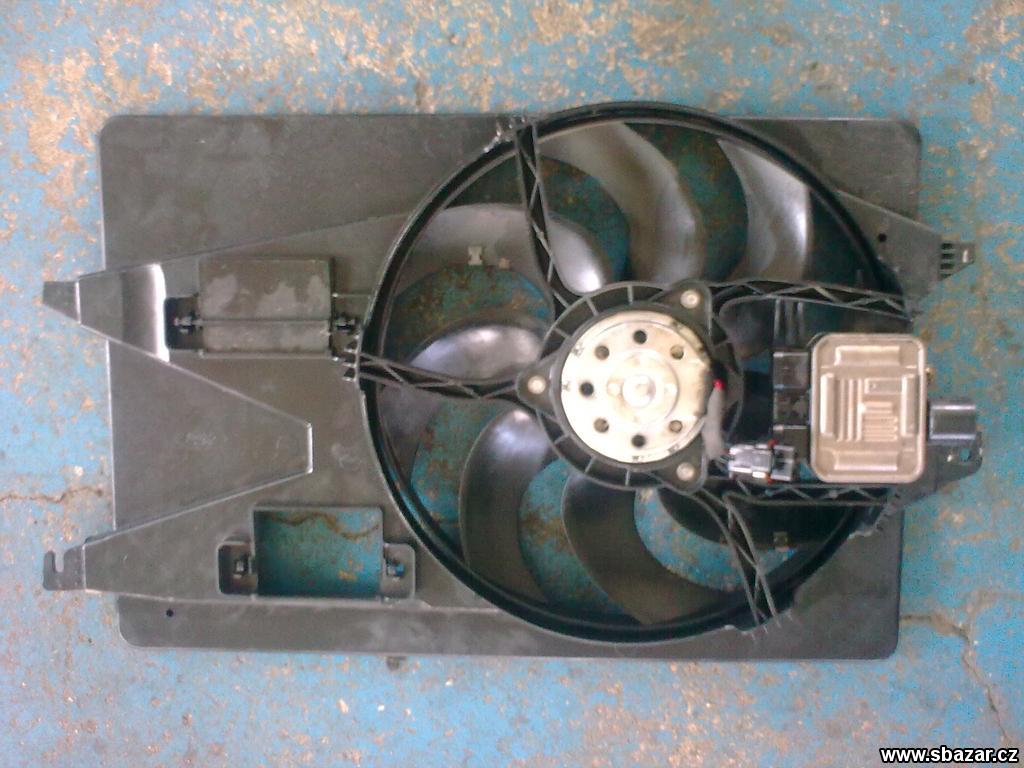

zistil som ze mi na Mondeu nefunguje ventilator na chladici. Ono pravdepodobne nesiel uz ked som auto kupoval ale az teraz ked som ho vystavil extremnejsim podmienkam som zistil ze mam problem.
Takze by som Vas chcel poprosit o rady, v com moze byt problem? Stretli ste sa s tym uz niekto?
Len pre upresnenie, poistky som skontroloval aj v kabine aj v motorovom priestore a ventilator nezopne ani ked zapnem klimu.

takze co sa mi do teraz podarilo zistit. Ako som uz pisal poistky aj relatko je OK.
Kedze ventilator nefunguje ani pri klime tak vylucujem teplotne cidlo aj termostat.
Vcera som vymontoval celu saharu a motor napojil na priamo na 12V ale ani sa nepohol.
To znamena ze motor je nefunkcny, ci je ale funkcna elektronika, ktora sluzi pravdepodobne na riadenie otacok ventilatoru, neviem, nenapada ma ako ju otestovat.
Celu saharu sa mi kupovat nechce ale samotny ventilator, teda konkretne tento typ som na predaj nenasiel.
Co sa tyka motoru, pravdepodobna pricina su vymlatene uhliky.
Teda podla jedneho chlapika zo slovenska, ktory riesi ten isty problem. Momentalne sa snazi vymenit tieto uhliky, tak cakam ako to dopadne.
Potom uvidime ci sa do toho pustim aj ja, zatial som ale motor neotvaral...

Dik za ponuku ale predpokladam ze mas dvojmotorovu saharu. Ja som to tu vlastne nespominal ale ja mam jednomotorovu, tie sa zacali montovat od roku 2005:
ale ak mas nahodou tuto tak daj vediet, alebo mozes hodit fotku? zaujimalo by ma ci tam nie je pouzity ten isty elektromotor.
