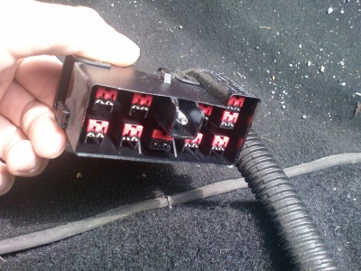

Ahoj chlapi,
chystam se na domontovani vyhrivani sedacek a zajimalo by me, k cemu vsemu slouzi kabely vedouci do sedadla prostrednictvim cerne krabicky pod sedadlem. Je tam tech konektoru nejak moc!:-)

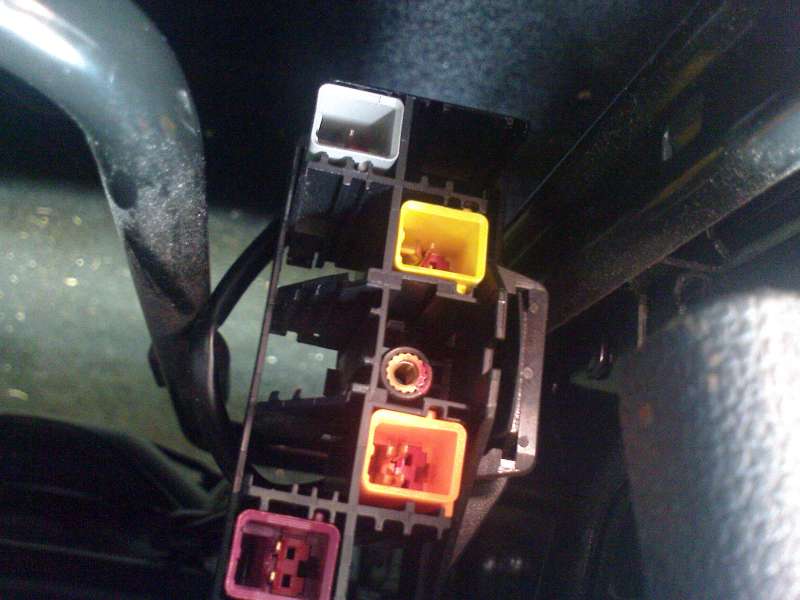

Re: Krabicka pod sedadlem
bila - vahove cidlo
zluta - airbag
oranzova - predpinac pasu
fialova - zapnuty pas
potrebujes modrou (do rohu k fialove) na napajeni vyhrivani sedacek a zelenou (vedle fialove) od ovladace vyhrivani + 20A pojistku do slotu 121 + ovladace

Jo,pojistku uz tam mam od vyroby. A jak to myslis napajeni vyhrivani? Myslel jsem, ze od potenciometru vyhrivani z palubovky jde drat do sedadel, tudis jeden kabel. A nevis, jestli je tam uz predpriprava tech kabelu? Protoze na obrazku jde videt, ze je tam konektoru mnohem vice, nez je patic v druhe casti krabicky.

Na obrázku je vidět ,že piny obsazené jsou, ted de o to zjistit jestli máš připravu pod palubkou.

Pripravu myslis jestli mam pod radiem, kdyz oddelam ten panylek, konektory na tlacitka pro vyhrivani?

jj

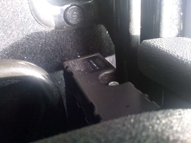

ja som sa to pýtal tu http://www.ford-focus.cz/forum/viewtopi ... 04#p464904
(tretia fotka) že načo sú tam tie káble, či predpríprava na nejake serepetičky, ale nikto mi neodpovedal že načo tam mám tolko káblov

levy ovladac vyhrivani - 3 draty: GN-YE + GN-RD + BKQuickie píše:ja som sa to pýtal tu http://www.ford-focus.cz/forum/viewtopi ... 04#p464904 (tretia fotka)
pravy ovladac vyhrivani - 3 draty: GN-BK + GN-WH + BK
... pricemz BK jsou spojeny a ukostreny, GN-YE a GN-BK jsou take spojeny pres pojistku 100 (10A) ... oboji lze promerit
