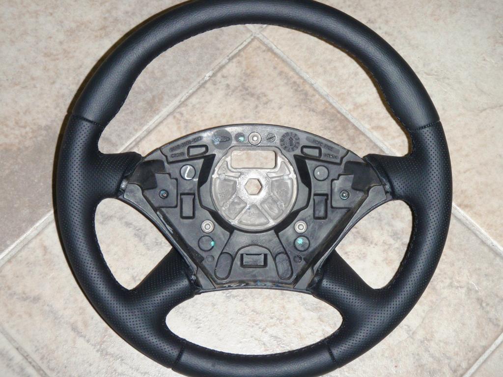

Caues lidi, mam dotaz potrebuji vedet jestli tento volant bude pasovat do fofika combi rv.99. Je pry udajne z RS. Nechce se mi jen tak z hecu rozebirat volant abych se podival na to jake ma usazeni.
Prosim o co nejrychlejsi odpoved a pripadne kdo by mi nejak poradil s montazi noveho.... diky moc Kenny_com

neni to RS, jen je to aukru spatne pojmenovane
Pasuje urcite, je to precalouneny origo volant

Super díky moc ....
Jeste, nedokazal by jsi mi poradit jak nejak jemne odendat airbag ?

vzadu povolit 2 srouby , je to na 5,5 orech

odpoj baterku ako prve,ked to pojeds robit.pockaj cca 20 minut ,nech sa vybiju tranzistory(inak ti moze strelit airbag) minus pol..... potom odmontuj tie sruby,ked budes odpajat airbag opatrne,aby ti neskocila staticka elektrina.abirbag si odloz niekam, na pevne miesto, plast,drevo...,kde nehrozi vznik iskry zo statickeho vyboja. uloz ho plastom dole. montaz je v opacnom postupe..baterku pripoj,nech nikto nesedi na mieste vodica a prve zapnutie zapalovania urob z miesta spolujazdca...nikdy nevies.je to pohodicka.mas to za pol hodku hotove
