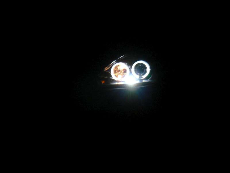

Foto těsně po montáži.Jo mimochodem ty LEDKY ve spod co hodně svítí tak ty už dosvítily ty jsou napájený větším proudem než v kroužkách a na jedný straně už odešly tak sem odšípl i tu druhou stranu a popravdě stejně byly ošklivý.Světla od Sonaru bych už nikdy nevzal.

nó ta dioda vespod uz je mozna moc :) ja stejne uz ty svetla tam budu nit pres rok tak si rikam ze bych se na to podival a dyztak dal silnejsi diodu nebo co. ale ted me napada ze ty krouzky maji vlastne asi svoje nejaky napěťový relatka. no rozumim tomu prd asi se na to radsi vybodnu :) ale tvoje světla - parada
