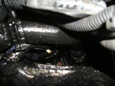

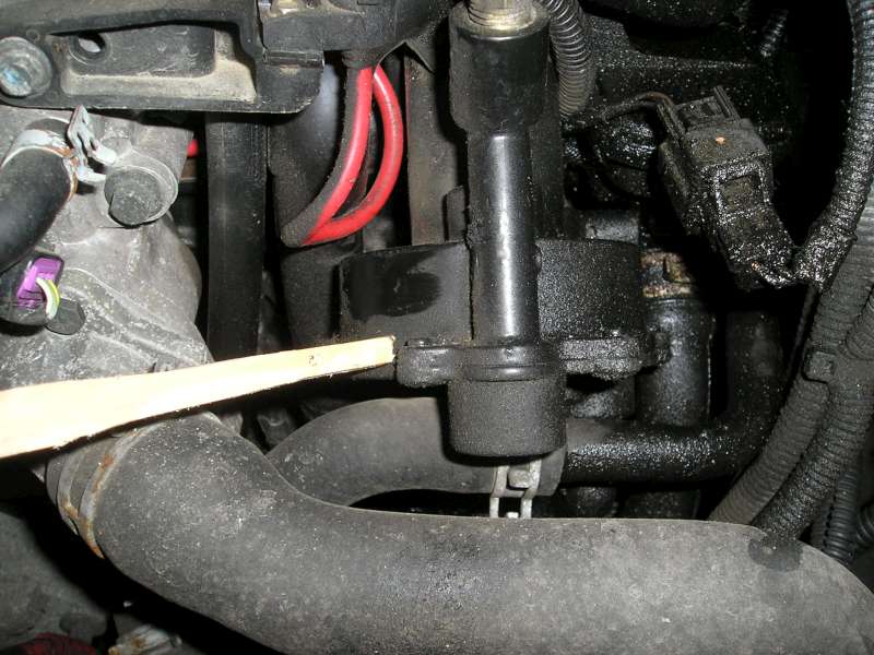

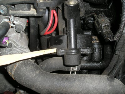

Pripájam ešte nejaké fotky, ktoré sú ale odfotené dosť z blízka. Vidno tam aj ako je to všetko s toho oleja špinavé.Ozaj netuším čo s tým.Tá prvá fotka je pohľad odspodu druhá zvrchu.
