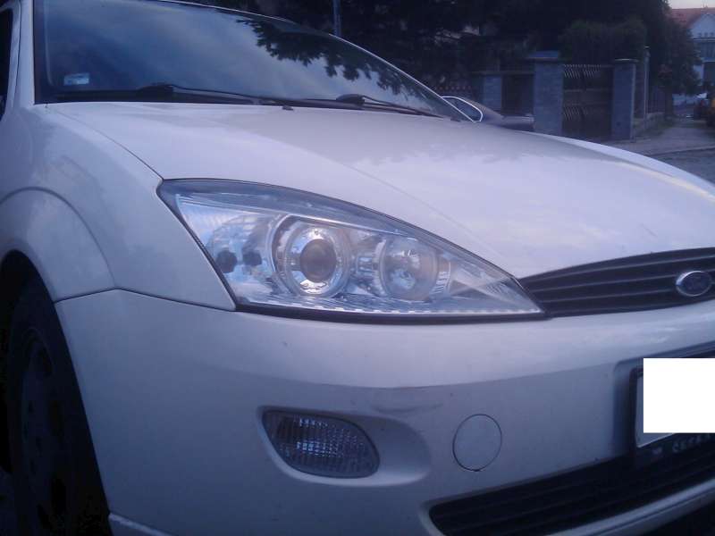

Caues lidi, omlouvam se ze zakladam toho nove tema snad nebude zbytecne. Chtel bych se tu pochlubit a podelit o sve zkusenosti s vymenou prednich svetel na fofikovi rv.99.
Asi tri dny jsem procital fora a snazil se zjistit vsechno co bych mel pred vymenou vedet. Jediny co jsem nikde nenasel(mozna jsem to prehledl) je to ze svetlo drzi krom tri sroubu ze shora i jeden ze spodu a ten je pres plech pridelany k bocnimu blatniku. Dlouho mi trvalo nez jsem se s timto vyporadal. Nakonec jsem byl nucen rozebrat cast podbehu, prostrcit ruku pod svetlo a aniz bych na to videl sroub povolit. Je to pakarna, ale s dobre vytocenyma kolama se to da. Jinak vymena probehla celkem v poradku. Trochu jsem jeste bojoval s prepinovanim konektoru.
Svetla ktera jsem si koupil nemaji totiz konektor kulaty, nybrz obdelnikovy a na jedne strane zaobleny(podle toho co jsem se docetl svetla maji konektor po faceliftu, kdezte ja mam v aute konetor pred FL). Pomoci multimetru jsem si vsechny dratky promeřil a pak uspesne konvocky predelal tak aby piny do sebe zapadaly... zde bych podotknul ze jsem skoro pres hodinu nemohl prijit na to proc mi nechodi moturky na naklapeni svetel a pak jsem prisel na to, ze zem od moturku ve svetle neni spojena s ostatnima zemema, ale je zapojena uplne zvlast na jiny pin.
Tak to by bylo asi tak k samotne vymene svetel a ted bych tu vznesl jeste par dotazu.
1) Svetla jsem mel den doma v pokojove teplote, po pridelani a priblizne pul hodine jizdy jsem si vsiml, ze svetla jsou uvnitr zamlzena.
Mohl by mi nekdo poradit cim to muze byt?
Prodejce mi rekl, ze mam cela svetla jeste jednou kolem dokola objet silikonem a potom poradne doma vysusit a pak to bude dobre.
2) Moje nova svetla maji v sobe i blinkry. Jelikoz mam stary model auta, tak mam blinkry zvlast v narazniku. Chtel bych si je tedy predelat nahoru do svetel a lampy po blinkrech(mam koupene cire bile), bych chtel pouzit na denni sviceni. ALE nevim jak a kam bych mel nove denni sviceni zapojit. Kabliky co tam vedou ted pretahnu do svetel a tudiz mi dole v byvalych blinkrech nezbydou zadne kabliky. Nejake bych si tam klidne dotahl, ale nemam absolutne paru odkud by se dali vzit a hlavne kam bych si mel pridelat nejaky knoflik na jejich zapinani, pripadne jestli bych je mel s necim spojit.... kdo ma nejake zkusenosti a napady co s tim prosim poradte mi.
Snad toto vlakno nekomu pomuze, pokud by nekdo mel nejaky dotaz ohledne vymeny svetel napiste a pokud budu vedet rad poradim.

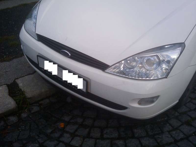

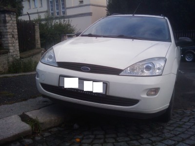

Dole prikladam na zaver foto jak vypada moje auto po uprave.
Diky ;)

kdyz si pretahnes kabely nahoru tak predpokladam tam je jiny konektor , tak by ti mely konektory zustat a pak natahnout nove kabely na denni sviceni .
jinak velice pekny , mozna bych zauvazoval na masce po FL .

Mas pravdu nahore je konektor jiny tam vyndam draty z puvodniho konektoru a prepojim je do jiz zminovaneho obedelniku zaobleneho na jedne strane. Dolu si natahnu kabely nove, ale nevim odkud.
Napadla me myslenka ze bych si z duvodu zadneho volenho tlacitka na palubni desce udelal tak, ze bych si nove denni sviceni pripojil na parkovacky. Nahore ze svetla bych si vytahl kabely a k tomu pripojil ty spodni lampy po blinkrech. Kdyz bych rozsvitil parkovacky svitily by krouzky v hornich lampach(parkovacky) plus dole lamyp po blinkrech jako denni sviceni. Ale nevim zdali to utahnou pojistky atd... nevim jestli kdyz bych to takhle udelal jestli bych nemusel menit pojistku za vetsi a kdyz bych ji vymenil jestli bych tim neriskoval rozteceni dratu.... Tak shanim jakekoli zkusenosti s timto.
Nova maska by byla fakt moc pekna. Ale parkuji autem v Praze a tudiz na narazniku mam vecne nejake stopy po prasatech predemnou a za mnou takze mi to prijde zbytecna investice. Investice do svetel byla nutnost, protoze s tema lucernickama se uz jezdit fakt nedalo. Ale abych ai za balik penez poridil peknou predni masku a druhy den v ni mel kouly a nebo cerny slic od nejakyho debila to mi do Prahy prijde proste zbytecna vec... Ale dik za tip ;) taky me to napadlo...

Ahoj Kenny,
světla, která jsi vyměnil, vypadají na bílém focusu skvěle.
Přidám se k Fordikovi a světla s LED vevnitř také rozhodně nedoporučuji
