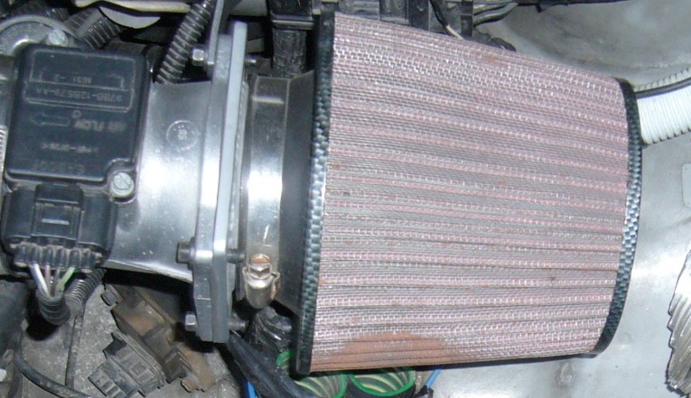

zdary lidicky nema nekdo zkusenost jak ho tam dostat filtrik koupil jsem ho a nejak jsem to neresil a dnes kdyz jsem ho chtel aplikovat zjistil jsem za tam neni jak ho pridelat mel jsem driv focuse tam nebyl problem ale tady za vahou vzduchu proste neni sance pak me napadlo jedine koupit klasiku co tam je ale green :gott:

pokud jej neodstinis od motoru, coz se ti na 2,5l na 100% nepovede, tak jej muzes rovnou hodit do kose, protoze nebude mit absolutne zadny prinos... tot muj nazor

Musíš si vyrobit redukci za ten díl s váhou vzduchu, na který filtr nasadíš. Odstínit to lze blbě, ale udělej alespoň přívod čerstvého vzduchu a bude to OK :wink: I KN kity mají jako doplňek přívod čerstvého vzduchu ze spodu filtru. Borec to má na ST200 a na sprintech s jinýma ST vyhrál :idea:
V každém případě je tady tema: "otevřené sání" Tam to dál řeš :wink:
Tady foto, jak to mám já, ale ta redukce není ideálně vidět ...

super prace diky moc koukal jsem ze priruba se da i koupt dikec
