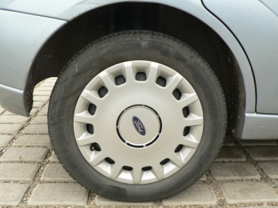

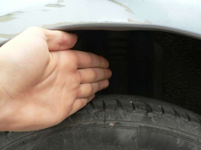

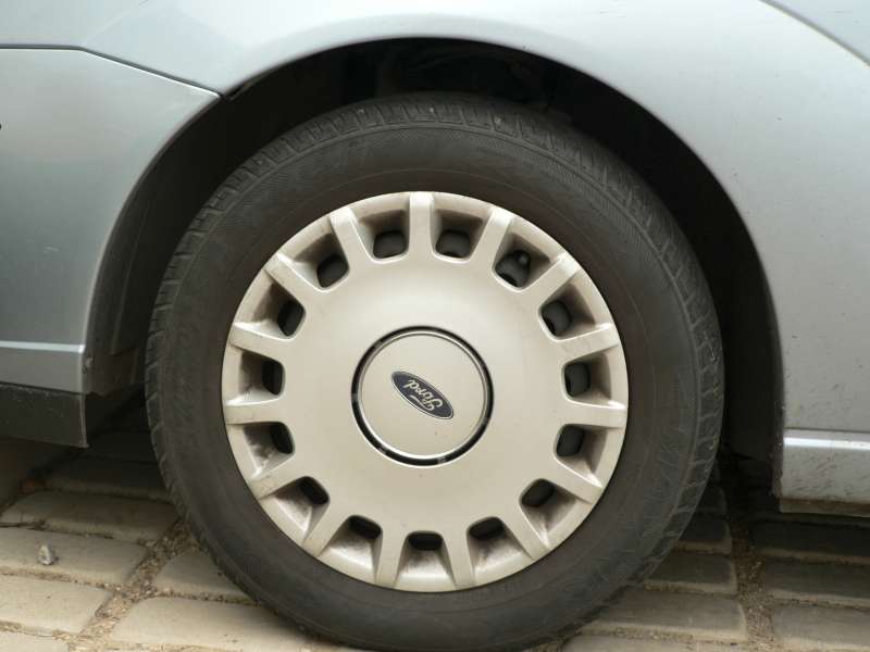

Zdravím všechny! Chtěl bych poprosit o radu. Zdá se mí, že je mezi kolem a blatníkem stále větši mezera..nechápu, jak je to možné, ale skoro jsem si jistý. Druhá věc, tlumiče jsou tuhé, znatelné i za jízdy, když se pořádně opřu do předku, tak se houpne, zadek skoro vůbec a když se tam posadí jeden člověk, tak to je autu jedno, dřív to tak nebylo (myslím si). Ptal jsem se dvou mechaniku v růzmných servisek a oba říkali, že je to v pořádku, nic tam být nemůže. Ale přece jiné Focusy to tak nemají. Zadek byl trochu vyšší, než se obvykle vidí, když jsme to kupovali, ale zdá se mi, že teď je ještě výš... nevím si rady...
Je to v pořádku anebo je něco blbě, popř. jak se to dá změnit? Dík!!!

Aby jsi měl jistotu,že to není tlumič,tak zajdi na TEST TLUMIČŮ......najedeš,servisák ti to pustí,auto ti poskáče a ze škatule vyjede lístek jak u pokladny supekmarketu(taky to bývá i graficky znázorněno)

Tipoval jsem to také na tlumiče, ale test se dělal na začátku července v 3h autoservis (v rámci výměny oleje a celkové kontroly před delší cestou) a výsledek byl v připustném rozmezí (viděl jsem ty lístky - pěkný no, takový grafy červenou čárkou
Ale asi ještě jednou to neuškodí, stejne tam v brzké době pojedu na seřízení geometrií vpředu (minulé to nedokázali vyměnit, protože bylo něco zatuhlé nebo co a je potřeba to měnit, název součástek si nepamatuju

myslim si ze to bude pruzinama

to je tak kdyz na hatchback narves snizene pruziny z kombiku. Jsou mnohem delsi. V servisu to tam cpaly ve trech lidech, pak mi volali ze auto vypada nejak divne at dojedu na čumendu. Nakonec jsme pruziny nasilim tahali ven..

Takže měnit pružiny, že jo... tak snad časem na to dospěje
Romik: tak to jsem teda hrozně rád!
když to jde i takhle
A to ještě potřebovali, ať se na to mrkneš?
BTW. vypadá to dost podobně, asi to bude také tak něják, akorát ještě nižší pružiny... jsou černé, ale původně byly žluté, když jsem se tam jednou kouknul, tak jsem si toho všiml, na jednom místě se odloupil asi milimetr barvy. (nebo jsou včechny žluté?
