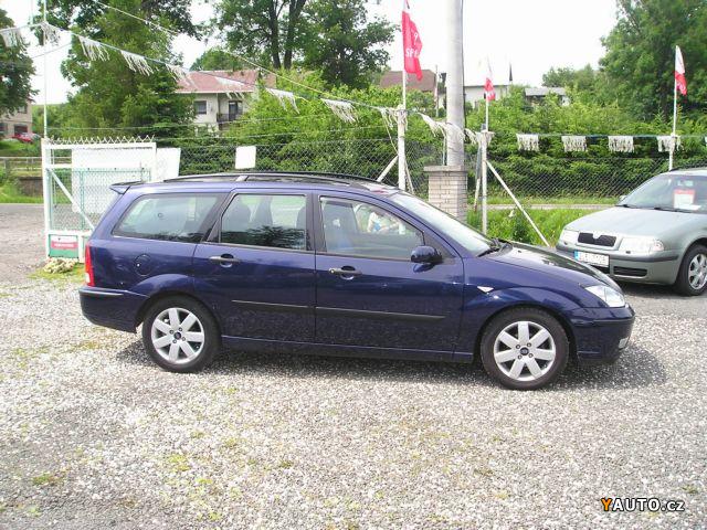

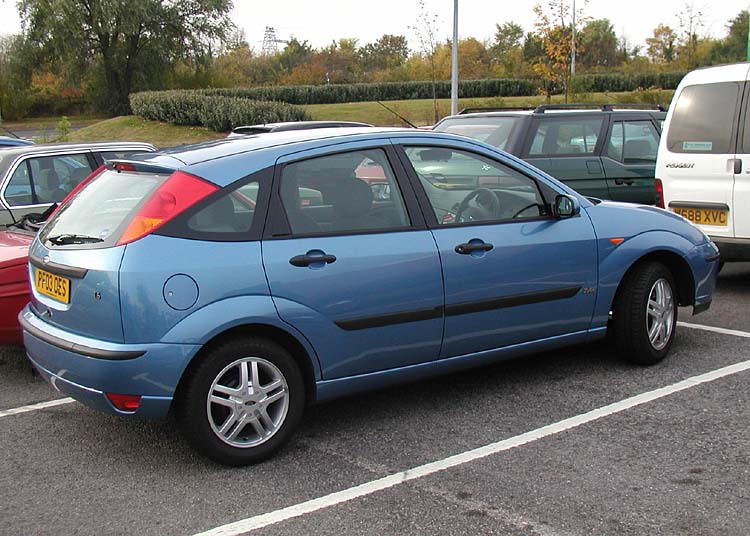

Twisster
Příspěvky: 640
Registrován: 22.03.2008 15:19
Bydliště: Myjava
Re: Zadne dvere z combi na hatchback (5dv)
Příspěvek od Twisster » 13.10.2010 22:27
pre porovnanie...

přední jsou stejný(pro hatch,sedan i kombi - akorát 3dv má jiné(delší)) to je přeci vidět ale zadní se liší , hatchback+sedan jsou stejný ale kombi jiný jak píše Foki
