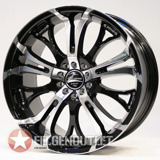

Prosba o radu, resp. o doporučení konkrétního typu kol.
Aktuálně vybírám na své STčko nová 19´´ kola, neb všechny slušné upgradované brzdy začínají na velikosti předních kotoučů min. 350 mm, což se mi do továrních 18´´ kol nevejde.
Původně jsem chtěl koupit originální RSková 19´´ kola, ale mají hodně loukotí a blbě se dá čistit vnitřek kola (wapkou se tam člověk blbě dostává - poznatky přímo od od majitele RSka). Jinak na trhu je kol dost, ale z českých prodejců je u 19´´ nic moc výběr - buď staré, provařené designy nebo dle mého kola, která se na STčko moc nehodí.
Po dlouhém hledání jsem nakonec do nejužšího výběru zařadil následující 2 tipy - švýcarské Barracuda Tzunamee a německé Motec Pantera.
Barracudy jsou produkt původem ze Švýcarska, mají být hodně kvalitní, jsou na STčko k mání v rozměru 8 x 19, ET 40, rozteč 5 x 108, cena 7.250,- Kč / kus. Od objednávky zde jsou za cca 5 dní . Detaily jsou hezky vidět např. na následujícím videu:
http://www.youtube.com/watch?v=u0idBUA67hw
MOTECy mají být rovněž dost kvalitní, mají mít nízkou váhu a některé modely mají být vyráběny výhradně pro PORSCHE. Rozměrově by měly na STčko pasovat, MOTEC Panthera nabízejí v rozměru 8,5 x 19, ET 45, rozteč 5 x 108, kolo má leštěný nerezový límec, cena 7.450,- Kč / kus.
Jen doufám, že při ET 45 u MOTECů nebude kolo v blatníku moc "utopené" - stávající 19´´ kola od Wolfa mají ET 40 a připadají mi na autě akorát....
Jestli máte někdo z uvedených typů na autě, budu rád za všechny praktické připomínky a poznatky. 8)

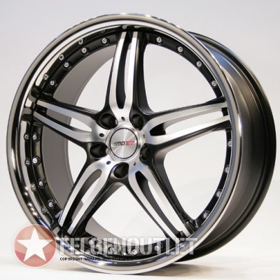

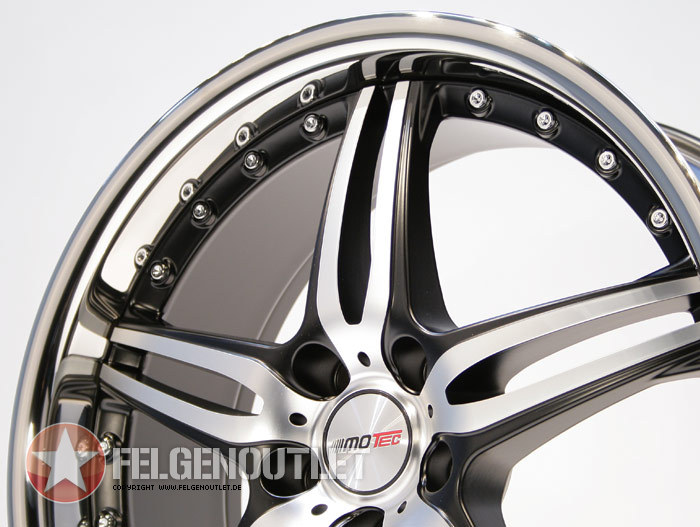

A ještě fota MOTECů.....................

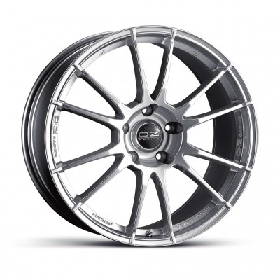

Mně se osobně z tohoto druhu designu líbí třeba OZ Ultralegerra Titanium - ty jsou taky krásné, Italové je dělají v celkem 5 barevných odlišeních a váhově vycházejí taky krásně - viz technické parametry:
Type: Monobloc wheel
Manufacturing technology: Low pressure casting process, Heat Treatment
Materials: Al Si 7 Mg
Finishing:
Chrystal Titanium
Race Gold
Matt Black
MATT GRAPHIT SILVER
Race White
Design: 6 double-spoke
Hubcap: Black carbon fiber
Diameters: Chrystal Titanium 15"-16"-17"-18"-19"
Race Gold 17"-18"
Matt Black 16"-17"-18"
MATT GRAPHIT SILVER 15"-16"-17"-18"
Race White 17"-18"
Size Weight
7x17" 6,94 kg
8x17" 7,74 kg
7x18" 7,38 kg
8x18" 8,00 kg
8x19" 8,99 kg
7x16" 6,46 kg
7x15" 4,99 kg
9x18" 8,73 kg
7,5x17" 7,44 kg
7,5x18" 7,92 kg
* 5% variations in weight are possible.
Ale nakonec stejně asi půjdu do těch MOTECů - jednoduchý design, málo loukotí, elegantní provedení a hlavně mají ten leštěný nerezový límec - už jsem si na tento prvek nějak přivykl a asi mu zůstanu věrný :oops:
