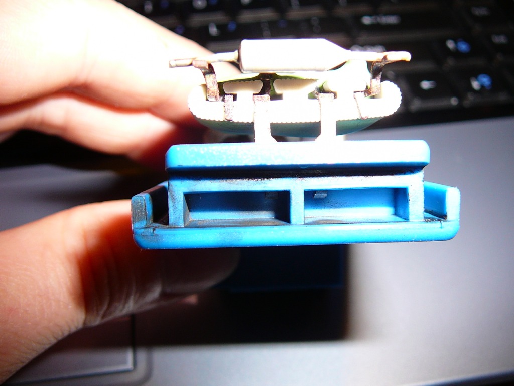

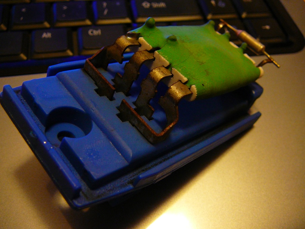

Tak som vybral ten regulátor, bolo to vcelku rýchle a jednoduché a skúsil som vymeniť tú poistku dole, stála ma 0,80€...starú som vytrhol, lebo to bolo asi zalisované a naletoval novú, dal späť a všetko funguje, paráááááda. Ďakujem za super pomoc, máš u mňa pivo

Tak jsem taky cosik vytáhnul z pod ksdtlíku, doufám, že je to ono a co je na tom teda špatné? nemám měřák, tak se ptám, prosím o radu, přikládám fotku. je to to dole?, kolik to má mít hodnotu ,když to budu kupovat?

Mne pomohlo vymeniť tú poistku, vidno ju na prvom aj druhom obrázku, je to tá vec ----===>----. I keď pôvodne som plánoval vymeniť celý ten regulátor čo držíš v ruke.
. Cena poistky ma vyšla na 0,80€ a celý regulátor som našiel na nete za 22€.

mno u mne nejde moc přečíst ta hodnota te pojistky,, ale byl jsem ted v obchode a koupil jsem 216C, tak snad to nebude moc. dal sem za ji 15Kč. kolik jsi tam daval ty?

Ja som sa na to úplne vybodol, prišiel som do obchodu a ukázal im to, že potrebujem túto vec a oni to pozreli...takže sám neviem.

Aha, protože v HADEXu jich měli na výběr asi 10,ale nejde to na te pojistce moc přečíst, tak mi dal, to co se tomu podobalo , dik za info
