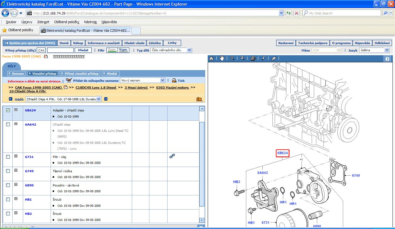

v cem tam vlastne drzi? nesel by vyndat nejak celej ten zavit nebo nejakej mezikus ve ktery to drzi?
- Příspěvky: 19257
Re: nelze vyšroubovat olejový filtr
je tam nasroubovanej (6890)
