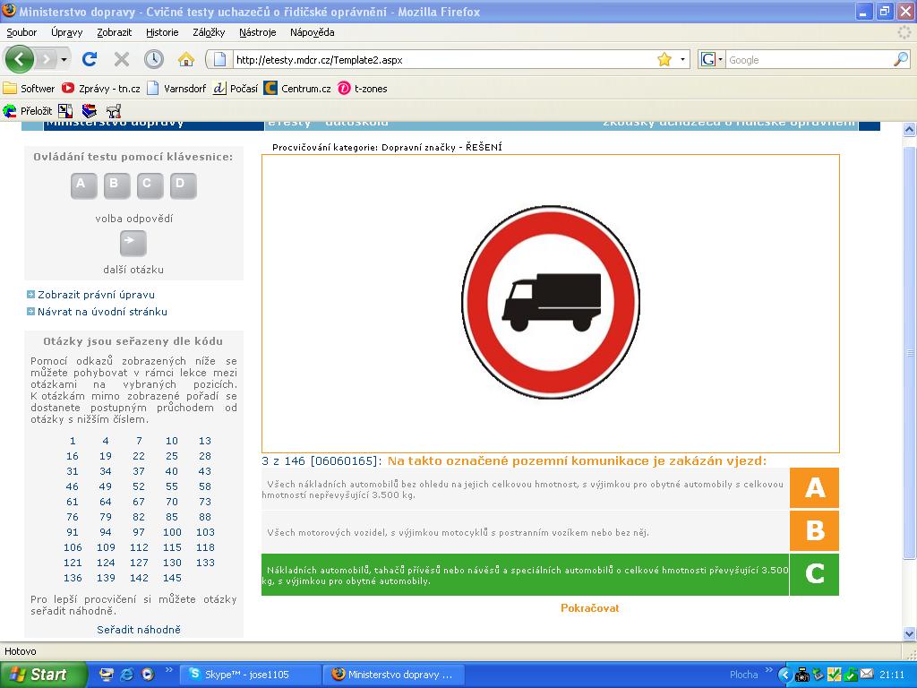

Re: Přestavba z N1 na osobní --- VYŘEŠENO
neviem ako v CZ, ale na slovensku je rozdiel medzi nakladnym autom a nakladnym autom do 3.5tony,
viac sa uz docitate tu:
http://natankuj.sme.sk/c/5104955/niekto ... ladne.html
Tady je plné znění ze stránek ministerstva dopravy ve zkušebním testu,viz příloha Josef

- boby
- Příspěvky: 40
- Registrován: 30.11.2009 07:24
kdysi jsem napsal: Přesně tak, platí pro tebe dopravní značky jako pro nákladní vozidla. Oprava a omluva, neplatí, zmýlil jsem se.
