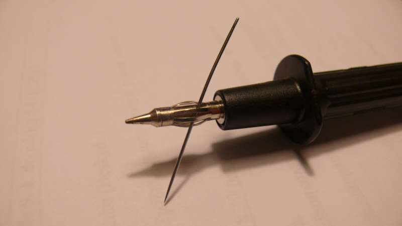

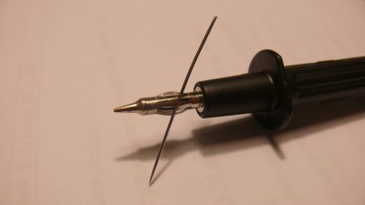

Přesně jak píše goro pro to změření stačí obyč šicí jehly propíchnuté do měřících hrotu měřáku a ve folii nic nepoznáš.
