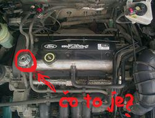

ahoj, nevíte co to je a k čemu to slouží?
Ford focus HB 1.6 16V 74kW, r.v. 12/2002, modrá metla Obrázek

to regulátor tlaku paliva, slúži na to, aby bol konštantný tlak paliva na vstrekoch a tým povediac, aby množstvo vstrekovaného paliva paliva bola stála a menená iba riadiacou elektronikou a nie množstvom paliva z benzínového čerpadla. Mení sa približne 1x za 10-12 rokov.

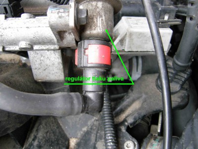

Hamer neviem,či sa nemýliš. Regulátor tlaku paliva je na vstrekovacej lište na pravo.Ale tiež by som rád vedel čo to je.

Podle mně to bude mít něco společného s přepouštěním přebytečného benzínu zpátky do nádrže. :cooler:

Vyrovnávací segment množství
a tlaku paliva na liště. Při prudkém sešlápnutí plynu, by trubičky nestačily dodávat potřebné množství paliva na vstřiky. Něco.jako na principu tanku na pivo. Místo plynu, pružina.
