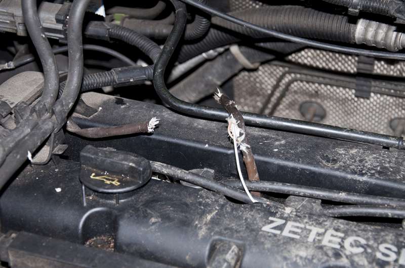

Dobrý den,
po dvouletém provozu začal trošku zlobit Fofík. Studený motor náhle nechce startovat, při přidání plynu šly otáčky dolů až motor zhasl. Po třetím pokusu se rosvítila kontrolka závady na motoru. Ručička od teploty motoru vystřelí na max. teplotu a po chvilce jde "nadoraz" na nulu. Palubní diagnostika hlásí chybu D073, což je "chybná data od chlazení motoru". Když se nechá motor krátkou chvilku zahřát (stačí i půl minuty), tak už na plyn reaguje správně, otáčky neklesají a dá se jet.
Asi jsem odhalil příčinu - viz. foto :)
Chci se zeptat - jsem schopen si čidlo (nebo jen kabely od čidla) vyměnit sám, nebo to mám radši dát do servisu? Od čidla kabel vede k nějakému svazku kabelů a ke konektoru na levé straně. Je tam nějaký zádrhel, na který bych si měl dát pozor?
Díky za jakékoliv rady

Vypadá to, že ti tam vlezla kuna, nebo jiný podobný zmetek a překousala to. Podnikni opatření (100% funguje pouze sklopec a hlava z makrely a sud plný vody). Jinak ti tam vleze zase a překouše to znova.
Jinak bych doporučoval koupit nové čidlo a kabely se nepokoušet opravovat, aby se nezměnil odpor. Pokud je čidlo přístupné, tak by neměl být problém doma jej vyměnit.

Jeste mam jednu otazku - da se zatim jezdit i takhle? Zda se mi, ze to jede porad na sytic (aspon podle okamzite spotreby, u ktere ted vidim cisla drive nevidana :( ).

No, jezdit se s tím dá, ale motoru to neprospívá a ani peněžence. Cena čidla by neměla být zničující. :D

to jsou prehrizane draty od kuny , staci je spajet ne? cidlo se menit nemusi . a protoze to nema udaj teplote tak to jede na sytic a mozna by se mela rozsvitit i konrolka motoru .

Tak nouzově ubastleno a OK :) Naštěstí to nepřehryzalo nic dalšího (aspoň se to tak zdá).
