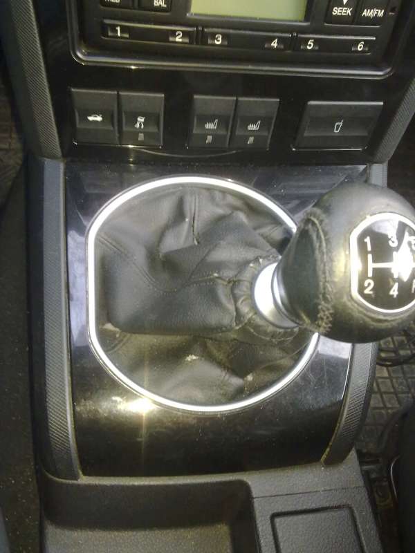

Ahoj všichni!
V pátek jsem si koupil Mondeo ST220 před FL a teď se ho snažím dát nějak do pucu. :) Obracím se na vás se zřejmě banálním problémem, ale než abych v tom autě něco rozbil, tak se radši zeptám. Chtěl bych vyměnit rozdrbanou manžetu řadičky, ale nevím, jak ji sundat. Pochopil jsem něco o potřebě vyndat nějaký rámeček který ji drží. Pokud je to to stříbrné, tak mi to bez použití hrubé síly nejde, hýbe se s ním celý ten černý díl dekoru okolo. Je na to nějaký grif? :?:
Děkuju moc!

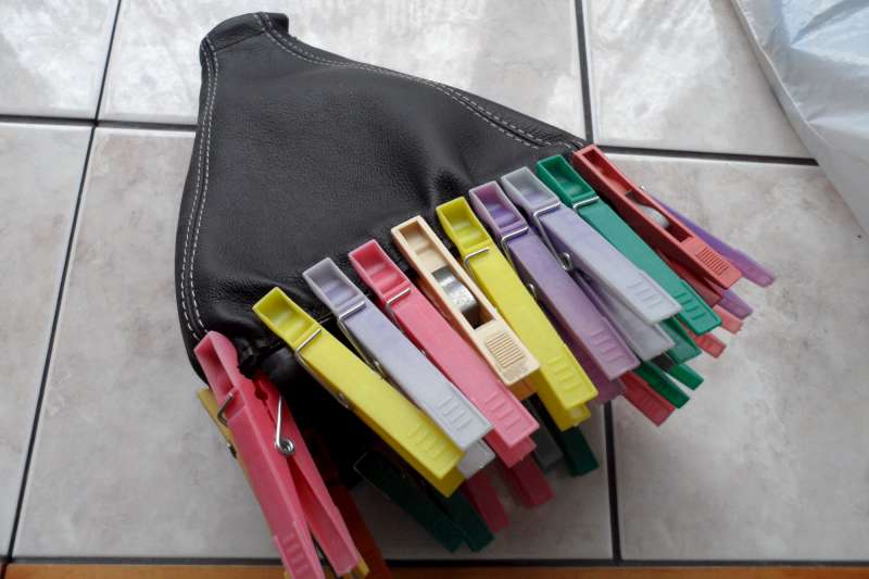

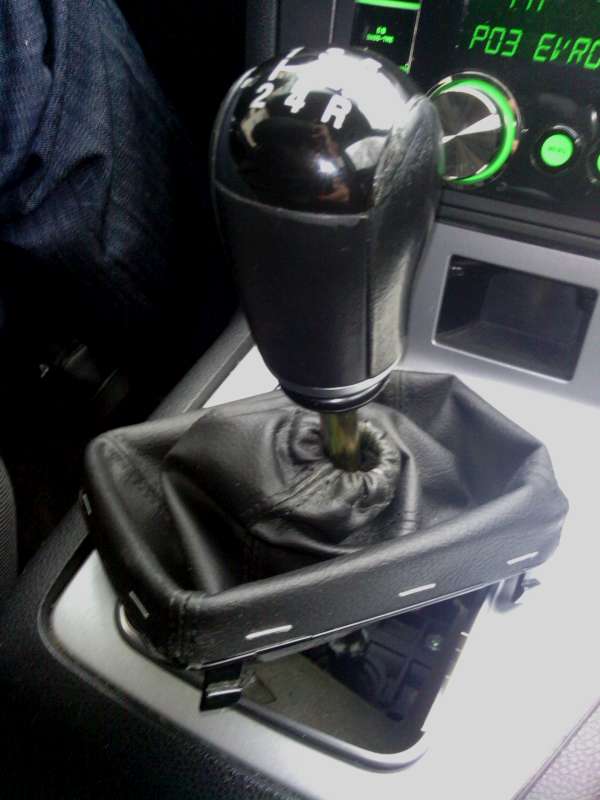

manžetu jsem stáhl, prsty nahmatal zobáčky a vytlačil nahoru rámeček. Novou manžetu jsem nalepil Chemoprénem na obuv. Za 1/2 hodiny to už pěkně drželo.
